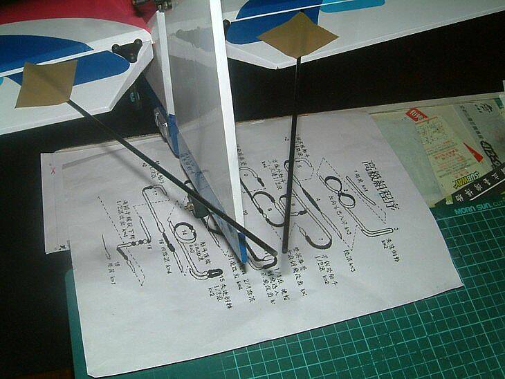

機子做出廠.引擎座偏角就以設定好應該是不會有錯
說不定是兩邊升降舵片上下沒有一至
所造成拉起機身甩向左邊或是右邊喔
如圖...先這樣子量量看兩片升降舵角度是否有相同..如果2片升降舵角度都沒有問題.那麼應該是引擎偏角的問題........

小弟目前拿HOT POINT 90這架來練飛, (沒辦法, 其它的90級3A機不好找...但最主要還是荷包問題 )
兩片升降舵沒有舵角偏差的問題; 只是在比賽之前臨時變動參數, 怕會有走經問題
[ 本帖最後由 JackieLee 於 2010年6月7日 04:37 PM 編輯 ]
