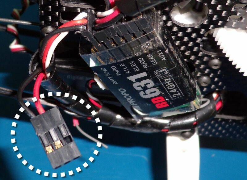

請問風扇要買3pin 12V的囉?!

風扇要買最小顆的,吃5V電源的就好
12V的風扇最小4x4cm,這對450的電變來說有點太大了
買只有兩條線(2pin)的散熱風扇就好了,就是接電源正負極而已!
三條線(3pin)的是電腦在用的,可以偵測風扇轉速,那種的不需要
剪斷原有風扇的接頭,自行延長電線至接收機,將杜邦端子pin頭做到電線上
自行用電表測試接收端正負極,(通常接收端黑色線插的位置為負極,紅色為正極)
自行決定風扇對散熱板要做"吹風"或"吸風"的動作,
只要交換兩條電線對正負極的連接方式就可
我用的是用吹風的方式
接上杜邦端子接頭,第三個pin位為訊號線,不用接
若是使用12V的風扇,電源的部分要由電池與電變連接端接出,電壓才足夠
以後每台飛機都會裝上風扇,延長電變壽命!

G大講解的太詳細了
感謝萬分
