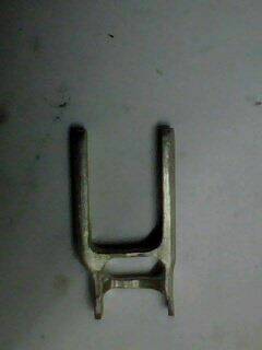

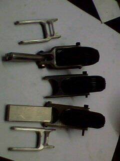

改了老半天 看腳架不爽又改一次
浪費了一片鋁合金的料

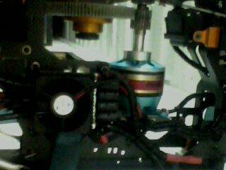

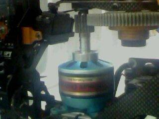

馬達改成120級 250KV 12S
馬達小齒20T 主齒盤98T
這樣的改法扭力很大 轉最高速大約1800轉左右
油門曲線設定最高70%
不敢設定到100% 轉速會破2000轉

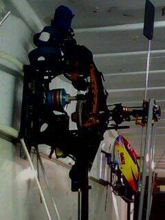

停旋狀態 4200MM*2 馬達微溫 電包沒溫度
停旋時間大約10分鐘 每S還有3.85 停旋電流 40A

說真的這棵馬達飛起來很過癮
有力省電飛行續航力也變長了
代我跟你爸爸說聲謝謝
電池目前已經在偷輕了
