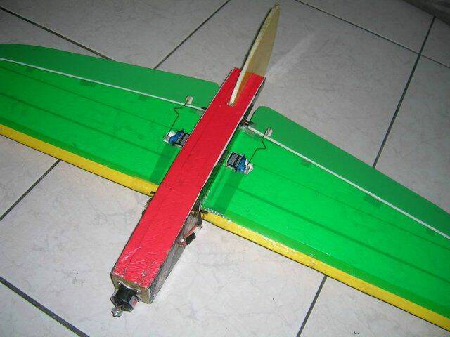

7. 伺服器裝在翅膀靠近機身兩旁即可,機身前後插碳棒,機翼用橡皮筋固定,可拆卸

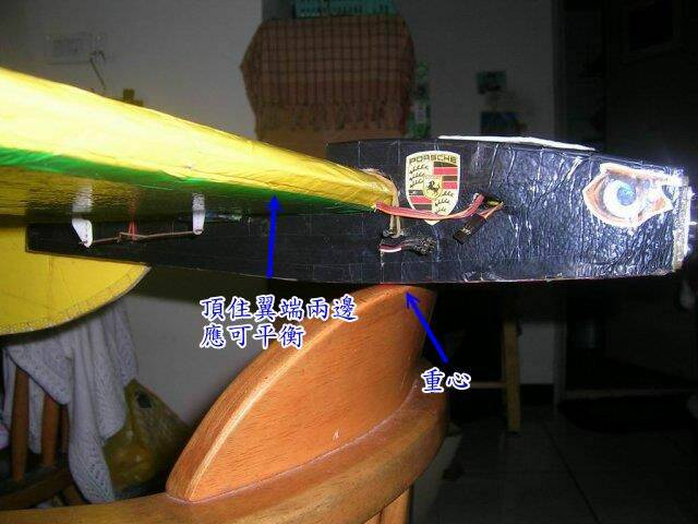

8. 因此機屬前掠翼,重心在翼前端處,用兩手頂應可平衡

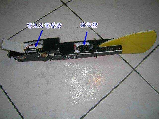

9. 請用400級短馬達(300級更好)直接塞在頭頭內不用挖孔,不過後面的寶麗龍要挖一小孔,讓三條線可穿到機艙內
10. 電變訊號線可直接穿到機身後段放接收處,孔已挖好
11. 電變與電池同放在電池艙內,艙底可打洞讓電變散熱

伺服器安裝位置,約在翼端往後2/3處 (扣除副翼)
重心位置1,此為舊版,新版馬達改在防火牆內,避免86時直接撞擊到馬達
重心位置2
重心位置2
機身電裝配置圖
機身電裝配置圖

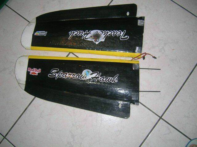

可拆卸機翼
可拆卸機翼

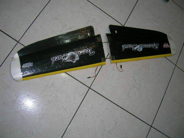

拆卸後的機翼
拆卸後的機翼
