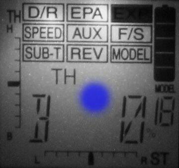

下雨的夜晚沒處去 - 只好亂搞MX-3X

x旁邊+各4變
mx-4x
帥耶............
在多用幾顆 紅色閃爍當警示燈 就更 搶眼..............

 樓主| 發表於 2010年6月4日 09:15 AM | 顯示全部樓層
原帖由 vyeh 於 2010年6月3日 10:50 PM 發表
哇…這個屌!
大大能不能分享一下線路或拆機改裝的照片?
另外,背照式160度的LED是什麼意思?小弟只知道散光和集中光線(車燈用)的LED[x08]
小弟也是這一支控,也超想自己DIY加LED燈的,謝謝! ...
小弟懶得把它拆開再拍照,大概用文字說明一下,做這沒有難度大家都可以做 ^^
背照式LED的方式,只是置放發光源的不同,以我們現在常見的LCD螢幕,發光源可以背照或側邊,而小弟只是以最方便最有效的方式採用背照式,沒有大學問,只是以LED當成背後光源,因空間不大距離不長,所以聚光式放進去只會打出光點,採用廣角式散光才能達到效果。
您也可以用冷光板,它的設計可以看出原本有置留設計冷光板的空間,或許成本考量沒做 ,冷光板成本不高,但是原廠做一定會需要重新設計一組電路來跟所有按鍵來連動冷光板,不然冷光會一直被開啟著,這會是較大成本,冷光板的製作也沒難度,冷光板的特性跟冷光條一樣,可以任意裁切,再用驅動器把輸入電源放大到110~110V即可
採用LED的優點,是不會加重太多重量,省電,便宜,缺點是沒有冷光板艷麗,成本大約10元
採用冷光板的優點是,是炫麗,發光平均,缺點是成本較高,大約200多元,因有驅動器,會加重遙控器重量(大約30g)
建議跟遙控器吃同一輸入電源,再獨立開關,夜間才開啟
