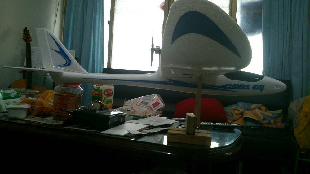

另外...重心問題...我已經研究過了
也知道重心的位置...
而測試結果只要機頭微微向前傾就可以了嗎?
因為我測試過後...機頭機尾呈水平...(晚點我看看我能不能PO圖上來0.0!)

發表於 2013年2月27日 12:43 PM | 顯示全部樓層
回復 22樓 jackymuta 的帖子
如圖片:
機身呈水平...是否要再調整?
把機頭往前傾一點?
全機重心平衡圖
全機重心平衡圖
發表於 2013年2月27日 02:44 PM | 顯示全部樓層
原帖由 idoit0212 於 2013年2月27日 12:43 PM 發表
如圖片:
機身呈水平...是否要再調整?
把機頭往前傾一點?
重心先插不多就可以了    沒有絕對值
飛行後  覺得需要調整  再來微調重心   調出自己想要的感覺
我是2200mah 3S 電池值接頂到機頭   不過電裝不同  參考就好
