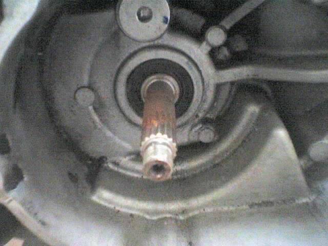

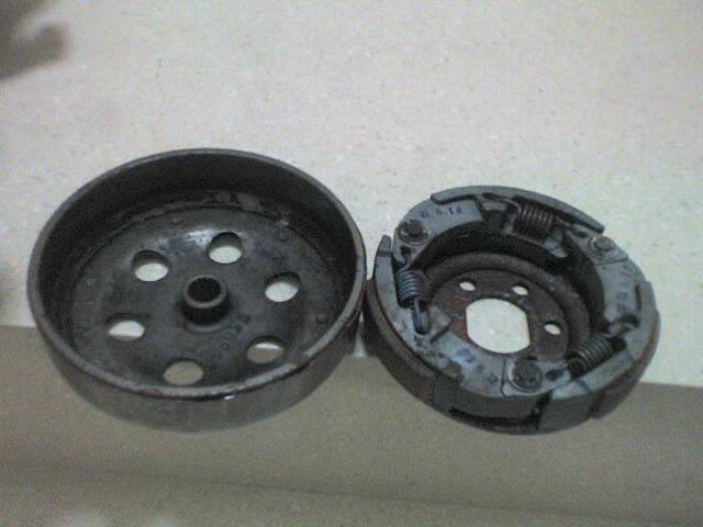

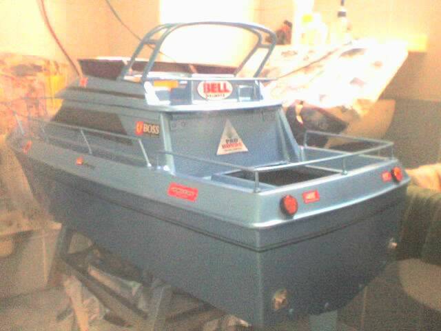

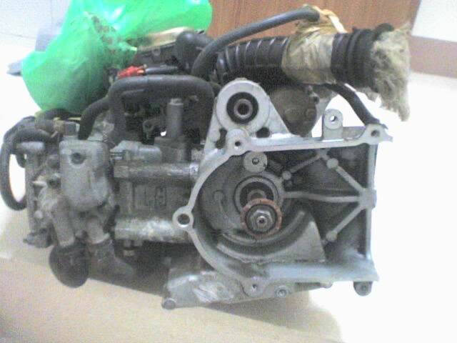

陳兄,自軸式離合器要如何套上此軸??所附離合器是機車皮帶後段,感謝機車大提供線路圖,才能整組CDI配線,甚至連水溫警示都有拉線,這引擎9成新,省油,壓就動,搞在1.5米遊艇剛好,本來是遊湖用,最近又敗了一些載具,用不到此船,只想讓它無聲航行,老灰ㄚ不想被船玩,尤其快速引擎.....是偶永遠ㄉ痛
發表於 2010年6月8日 09:05 AM | 顯示全部樓層
最近在把大傢伙穿衣服,本來想拿來種花,後來想一想,拿來練身體,20幾公斤,光抬就快昏倒~~><" 玩慢船還是一樣被船玩
