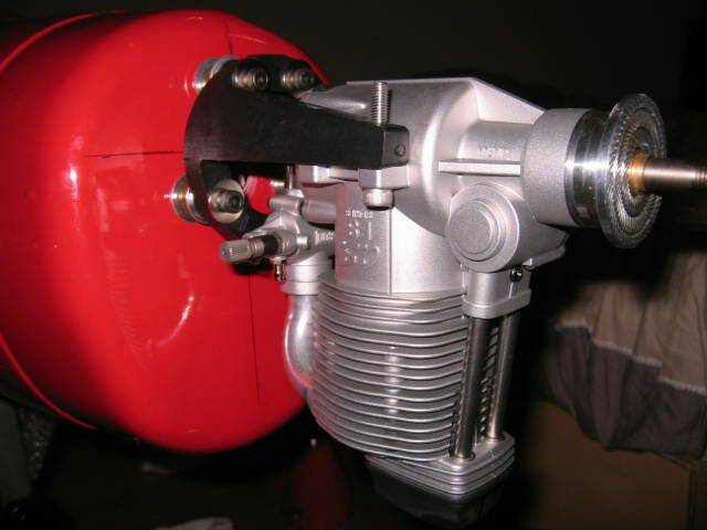

原廠的十字線..果然不能用..我做了下偏角約3度了 ..居然還是高出1公分..要重新開引擎做的孔了..

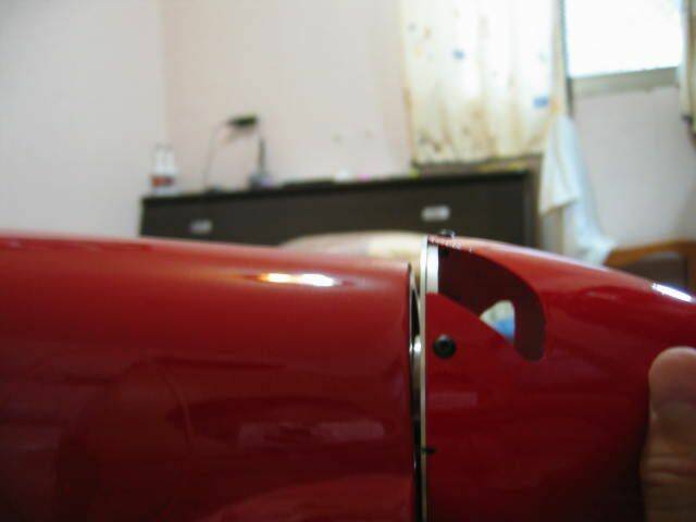

SPINNER太高了..約1公分
SPINNER太高了..約1公分
有看到嗎..下偏角 (墊片)
有看到嗎..下偏角   (墊片)

發表於 2010年8月3日 01:37 PM | 顯示全部樓層
原帖由 zon1102 於 2010年8月3日 12:08 PM 發表
我裝機都將機頭罩都先用[膠帶]黏貼好機身,機頭照前端抓出正中央十字[中心點],再拿一支[米達尺](60CM即可),伸入並垂直頂住火牆,垂直線在與機頭罩十字中心點比對,這樣就可以知道引擎座中心線在哪了!若是有偏差就是調整[米達尺]的高度直到垂直線與中心點對齊為止(或是略高2-3mm---用作下偏角之用這樣與[螺槳罩]才能完全對齊
[螺槳罩]  不等於  [機頭罩]...這很多人都搞混!
另外,阿重兄!你這樣做很容易破壞到結構強度,因為只有差1cm~新舊孔差距太近~os200震動相當大,我建議你直接置作[引擎墊高硬木塊1cm],不要再重挖引擎座孔~這樣直接就可以[墊在引擎上]直接下移高度一公分,強度不變。頂多引擎固定螺絲再加長一公分!

來不及了..我給他重新挖下去了...不過我打算整個防火牆在補上一層剝先之類的...另外孔的部分我也用衛生紙加上快乾...給它堵起來了...因該不會有太大的問題.,..說到震動...我有裝上必震座...震動因該會改善...一切都要等到試發引擎才知道...

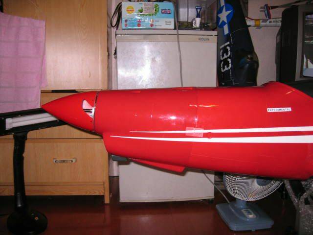

搞了一個晚上./..總算有把機頭僑正....上個圖給大家看看...
但發現照著機頭罩對spinner   引擎好像沒有右偏角...居然完全正的..
右偏角一定要嗎?我就來試試沒有偏角飛行的感覺...
