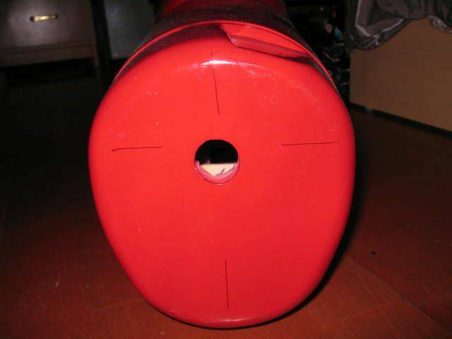

 樓主| 發表於 2010年6月20日 02:28 PM | 顯示全部樓層
補上圖片 ..引擎是照這4條線安裝嗎...說明書上說..十字線應該在圓孔的中心....線畫的歪曲扭八..有點不信任
要是裝錯了..
調整可又要花好多時間..阿華你那台也是一樣嗎??你也是照那簽字筆的黑線安裝嗎
[ 本帖最後由 zon1102 於 2010年6月20日 02:35 PM 編輯 ]
