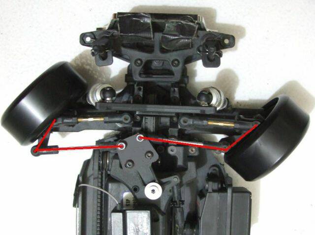

連桿機構所謂的死點 就是兩桿件的角度太接近
會造成動作不良  傳動不順 或是定位不准
舉個例子
車友們比較常聽到的引擎的活塞有兩個死點
就是活塞連桿跟曲軸完全沒有角度的時候就是死點
也就是當引擎活塞在死點的時候 從活塞方面施力是很難傳動曲軸
這種狀況需要其他輔助才能運轉
引擎的狀況則是靠飛輪的慣性突破死點
如果套用在轉向機構
連桿接近死點就會發生傳動不良或是定位不准
樓上大大說的操控品質不好應該就是這種意思
下面準備了3張圖來分析一下
這是E4 JS的轉向系統
從圖面上紅線可以看出來連桿的角度
這樣的角度右側輪的定位已經不準了
實際下場甩容易發生車子轉向不聽話的狀況
(轉向保持力不夠 穩定車身效果不好

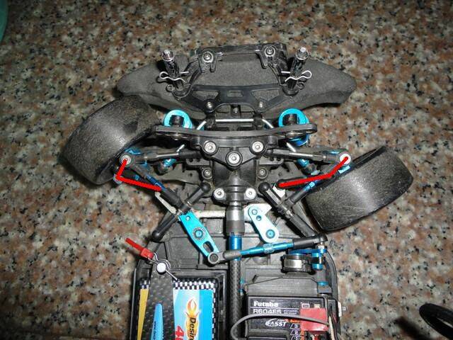

在來是飄移龍大大的圖
跟上敘狀況類似
連桿角度亙接近死點
這台是自己以前亂搞的=ˇ=+
角度上是沒問題 但是輪胎測抗力臂太短
實際行走轉向動作也會失真
變成饒性傳動的狀況  轉向拉桿本體的角度也是
轉向軸心位置比較接近輪胎中心可以減少轉向系統受力
轉向中懸吊系統動作也會比較確實
其他還有滿多好處的
