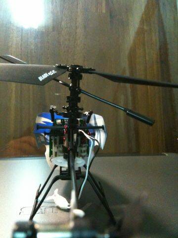

發表於 2010年5月26日 11:57 PM | 顯示全部樓層
請問大大
我的機子飛起來懸停都停不住(會左右亂偏),要調整哪?才可改善.
另我發現小弟的機子十字盤有點偏(如圖),是否因此造成上述問題?
上述問題麻煩MSR達人幫忙診斷小弟機子,謝謝!!
[ 本帖最後由 jiau 於 2010年5月27日 12:13 AM 編輯 ]
發表於 2010年5月27日 12:56 AM | 顯示全部樓層
回復 16樓 jiau 的帖子
先檢查主軸是否有任何的問題,ex:十字盤鬆脫,或是零件有無異常
如果都沒有可以先試試用遙控器調整(副翼AIL),如果調到滿了還會繼續偏的話,
可以調整你照的照片中的左邊連桿,調整完之後再把遙控器副翼的微調調回中立點
然後再重複以上步驟直到不會偏為止.
我調整過十字盤後也是有點偏,但是現在飛的都很正常,所以十字盤偏應該不是問題
ps:調整連桿時,要記得轉了幾圈!
發表於 2010年5月27日 12:57 AM | 顯示全部樓層
回復 16樓 jiau 的帖子
簡單的調整方式.主槳調鬆點.試飛看看.先控制穩定點再放手試飛.會往右偏就(搖控面板微調)副翼調左幾下.左偏的話就相反調整.副翼方面調整完畢.調整升降.以同樣方式做微調整.慢慢來沒幾顆電池就調好了...注意轉向(尾馬達)一定要先調整鎖緊機頭不會微轉向.其他的微調才會準!!
