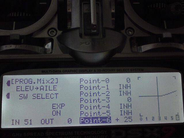

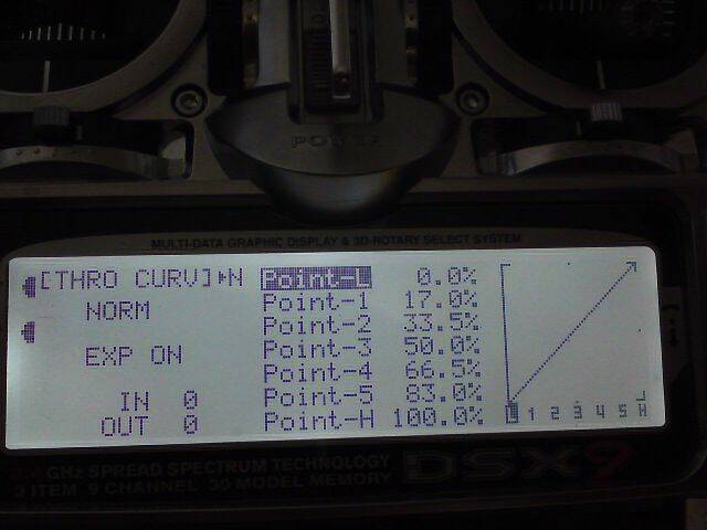

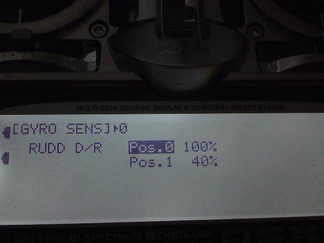

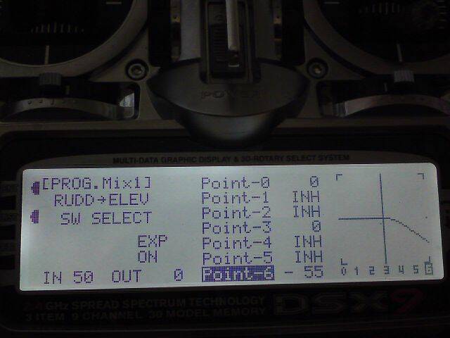

剛下班拍點設定給大家參考看看.請先將機子設定到穩定狀態.在照我的設定去調整看看.如有不適請做微調整!!第3與4張比較重要.第3張是設定轉向之後不會暴衝.第4張是設定往前衝刺可以更直..請安心服用!!
