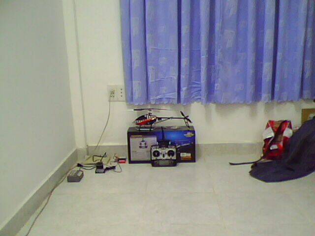

CB180Z很穩的機子啊,我7月15下午買的,晚上衝完電就馬上拉上1米高停懸了啊,
之前只飛過lama但不太會飛,180z只要保持機屁股對準自己外加一點勇氣,帶點右舵
拉上去~~~沒問題的,今天22號,已經可以停懸一整顆電池的時間了(約8分鐘不落地),
