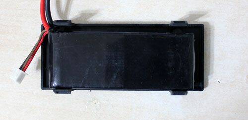

這台卡丁車依照雷虎官方資料為1/10,但是卡丁車實車就比汽車小非常多(比SMART還小),幾乎跟摩托車差不多大,所以依照1/10比例打造,相當1/16遙控車的大小
不一定要1/18車用也可以,它的電池選擇很寬裕,市面上常見的 7.4V 900mah~2000mah 都可以用,它的電池盒長度102mm、寬度40mm,市面上2000mah 7.4V的鋰聚很少會超過這長寬,要注意一下的只有厚度,必須在17.5mm以下
一般7.4V 1900mah 的電池,旁邊必須依照電池寬度不同,用紙板或棉墊補它的間隙,把二邊的扣勾撐開,才不會跑一跑扣勾鬆脫

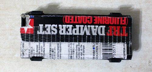

若是像1100~1400mah這類7.4V的小電池,做一個紙電池盒在套上去比較方便,用途一樣是要把二邊扣勾撐開

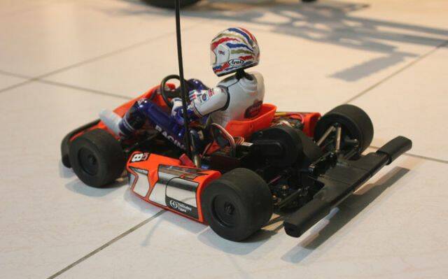

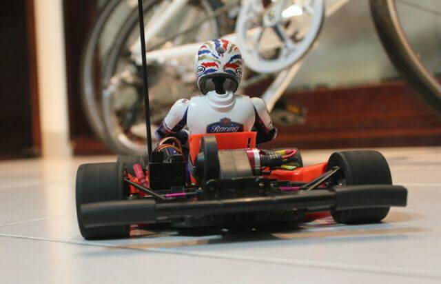

這台車自己跑沒大問題,但是若日後一群人跑,屁股全部外露的架構給它有點恐怖,F1車系都還有尾翼可以檔一下,本來是想拿鋁條像真車一樣把車身框一圈加上防撞條,但是對這台車的架構來說,會影響避震運作,所以就拿個其它遙控車的廢料,給它加個後防撞桿,防撞桿裡面是碳纖棒,這樣夠硬又夠輕,碳纖棒套個防撞棉條,前面比較沒大問題,防撞棉條黏上即可,這樣口已保護自己也保護別倫
