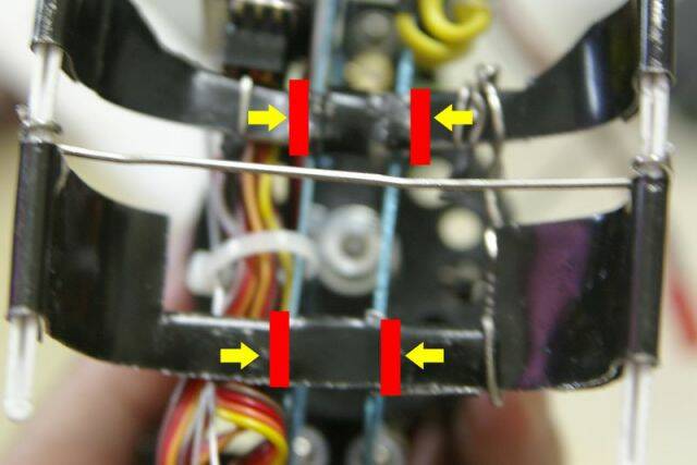

發表於 2010年6月1日 11:06 PM | 顯示全部樓層
呵呵~
真的不扯啦
是腳架固定方式本身就設計的不好
然後材質又不好
我覺得設計不好的地方
請看附圖
應該就能理解
紅色框框是很容易斷的地方
黃色箭頭是腳架固定至機身側版的鎖點
與一般正常的設計不同
所以很容易從受力點斷
而紅色框框就是受力點
發表於 2010年6月2日 01:29 AM | 顯示全部樓層
都被你的補強鐵片擋住了XD
看不到固定螺絲位置0.0
側面也來一張吧(眨眼
