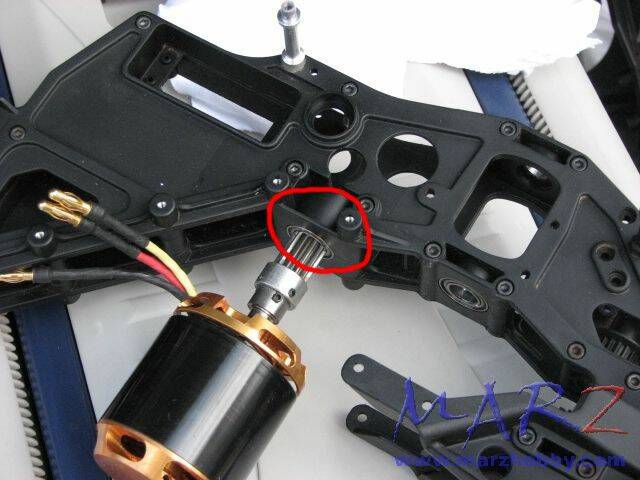

我也想過Main gear用D3的99T(或舊款87T),但直覺行不通,除非電機的上軸承不固定,但這樣風險很大.可能會發生夾軸(就像今年F3C賽魔王發生的事一樣),夾軸可以由Eagle Tree看出,在特定動作的頂點會飆大電流(150~200A),操作者的反應是尾巴漸漸打不動,幾乎靠單相在自旋,直到負載釋放才獲得控制.
這問題困擾我好久了,要改善不簡單.可能要大大才有辦法了,提出我的想法.
1.少了引擎座及引擎的固定,側板一定要補強.尤其引擎那個位置.
2.E3有4片側板,電池我試過,如果一個固定在上側板,另一個在下側板,電流會比電池都在下側板還高,猜測可能是電池很重,在空中重力拉扯上下側板導致機體扭曲夾軸.
3.採斜齒結構或自己設計Main gear,讓10,11T可以剛好在電機軸的中心.
4.設計一個可調的馬達上軸承(恐怕很難,因為要切斷HIROBO貴重零件下去改),HIROBO的機子不像JR可以調,都做死的(如下圖圈起來那個位置),這個軸對電機非常的重要.
不可調的軸
不可調的軸

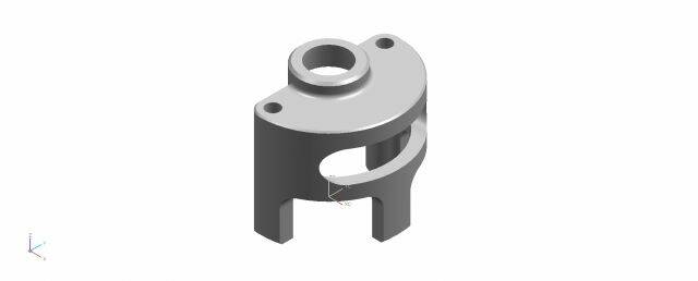

90電機一定要採用馬達上軸承座是小弟一貫以來的要求,尤其是用外轉型馬達。
Counter bearing block.jpg SIROCCO-425E這麼細Size的機我們也將Counter bearing block列為標準配備。90級電機的話我們一定不會忘記這個必要的組件,改裝套件內附:25mm或30mm孔距Counter bearing block(可自行選擇所需孔距)日後如有需要亦可單獨購買Counter bearing block
