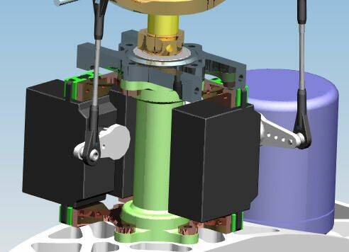

600E及700E會共用一款機架,在600及700這些Size上我們覺得都會傾向用12Cells電池,所以設計上共用一個機架,只需更換一些配件例如:尾通、尾撑,尾舵推捍、尾傳動帶(或會採用軸傳動or馬達直接傳動,現在還沒有定案),就可以靈活變更自己所需。
CCPM可能會用120度或135度,會按Cyclic servo layout實際需要而決定。
主齒輪為1.0mod斜齒
馬達座 w/Counter bearing block
Sirocco 700_set2.jpg CNC設計圖
Sirocco_700.jpg Cyclic servo layout還會再修改
Freya/Eagle electic conversion kit
Conversion kit希望年底可以完成,作為一個Hirobo喜好者的我,見到Eagle 3的電裝機真是提不起興趣拿出2萬元港幣(吃油的EG3在香港賣超過2萬元)買電的EG3,所以決心自己搞一套Conversion Kit出來止喝
Freya/Eagle油改電機架的Cyclic servo layout也是SIROCCO的形式,Main gear或會是用T-D3的99T、或會是SIROCCO自行生產,若是自行生產齒數會多一些(對應馬達來說這比較靈活)會採用斜齒,採用甚麼齒數的主齒輪會視乎測試飛行所取得數據為依歸,所以現在還說不定主齒輪的準確齒數為多少。
