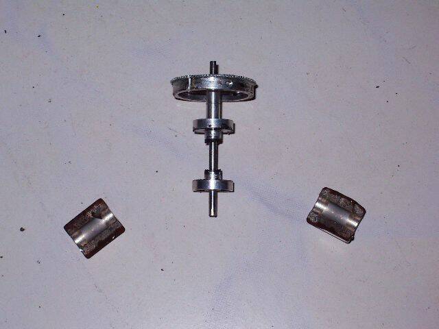

回復 23樓 qqsegg 的帖子
原來那位苦主就是您,幸會了,
處女航就燒掉,那還真的是籤王啊,
看來台製的RC車電裝真的都是"超極爛",
我還爆過轉子,同樣也是呆丸馬達,唉~~.....
