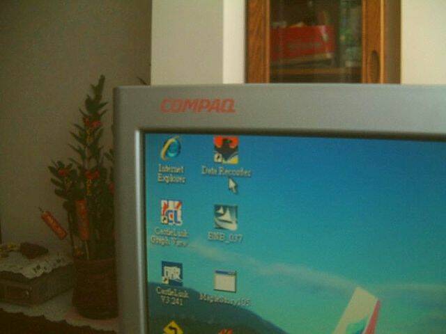

您有把那1片光諜灌入電腦了嗎??
灌好後.把這個老鷹樹給打開來就會看到那個畫面了喔

發表於 2010年5月17日 11:49 AM | 顯示全部樓層
應該不是老鷹樹的問題,電變設定是否有用馬達低進角,因直升機轉速高,一般配外轉的電變都要用低進角設定(K牌以及J牌除外),不然瞬間急速油門電變追不上就會有像間歇性斷電的問題發生,有可能伴隨帶來高熱,甚至有可能稍電變歐.
我用老鷹樹V3接在12S 600E上飛一年多了都沒問題,不過我是用Castle HV85電變 ,馬達和你同一顆.
