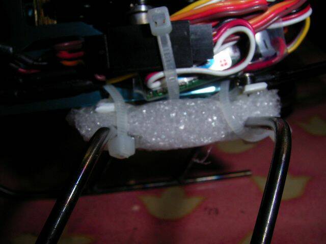

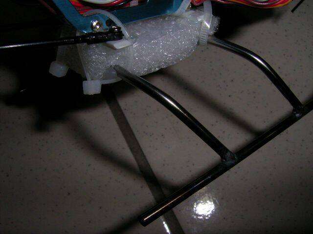

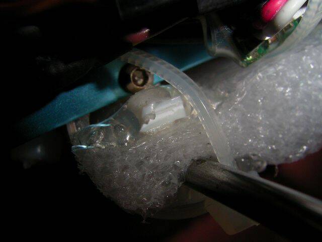

看到諸位先進這樣改裝V3的先天不良腳架,小弟也來分享一下自己的改腳架心得...
小弟是使用3.00mm的不鏽鋼條來折彎並氬焊起來的
其中將原本的塑膠腳架中間截斷起來,並將之以熱熔膠黏在發泡板上(黏了不容易掉)
而不鏽鋼腳架下方也依此方式作業
然後再加上固定一些束帶,就完成了!
因為有緩衝的中介質,因此可以比較有良好的保護
以上就是小弟的一些小小心得,跟大家分享一下~~~
