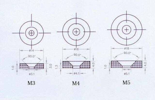

這直徑是多少? 厚度呢?
我也住台中
補圖給你看一下

這磁鐵很難拔起來....2顆互吸時...用吃奶的力氣才拔的起來
所以我才建議弄好~在磁鐵上方弄個軟墊..讓他比較好拔

車殼不同不需要調車殼柱吧
固定在車殼上的磁鐵位置調好就好
只是怕車殼柱太短或太長
車殼柱太短就在車殼下方墊墊片在鎖磁鐵~就解決
太長就要準備2組車殼柱了..一組長一組短的
