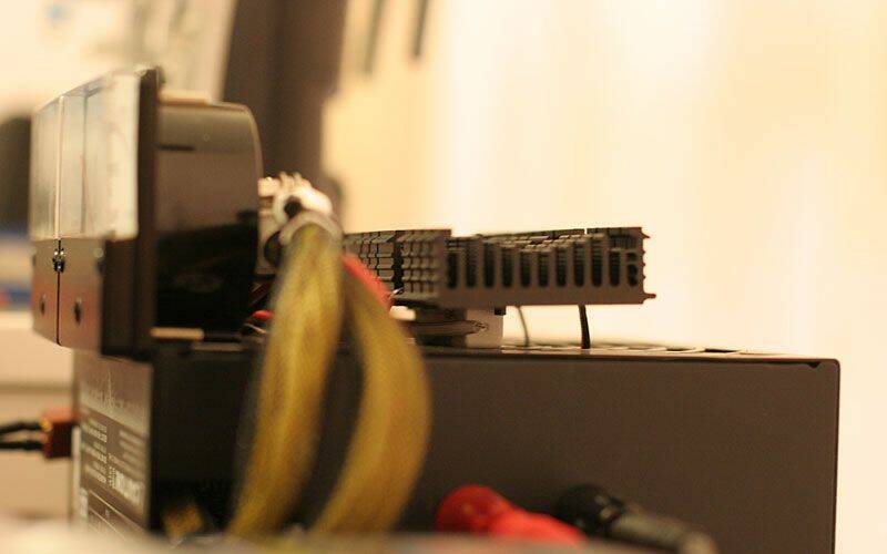

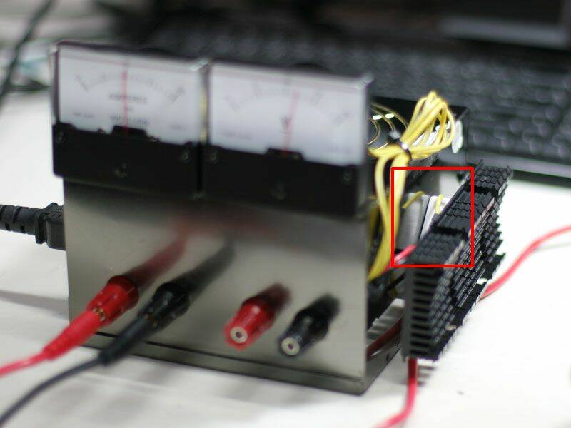

02. 想請教大大拉出+5v串10W, 10歐姆電阻如何散熱(我拉出大4P電源頭的紅黑5v部分來用)?發現水泥電阻會很燙!如果試用+5v瓦數大的風扇當負載是否可以? ...
找一個散熱片即可, 不必再加風扇
這是 GX 650
這是另一個 350W

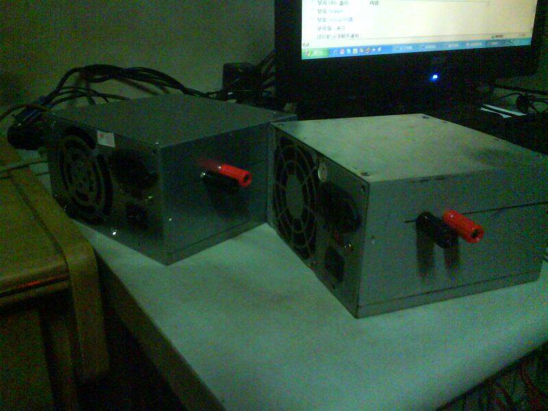

小弟手癢 今天搞了2顆POWER
手機拍照有點暗..
手中舊的電腦POWER 滿多的.有的還丟掉 = =
看到版內有教學.所以搞搞看....
但買不到版主所說的.耐大電流博士端子
只買了普通用的裝上去..
[ 本帖最後由 阿同伯 於 2010年7月23日 10:50 PM 編輯 ]
