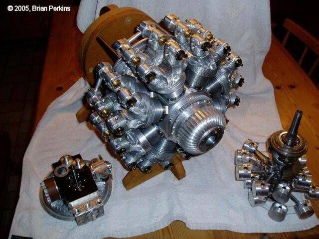

基本上多缸引擎要將點火爆發時差錯開給每一缸~動力才能連續~雙數的話就無法在2圈(4個行程)內都點火爆發完!
要雙數~行!~引擎要變成要[雙排]多缸(例如:7缸雙排=14缸  9缸雙排=18缸)~就可以變成[雙數]~只是到了這個缸數通常都是載人飛機了~弄成RC沒有意義!除非是有刻意收藏者本身又是此類製造者~才會有迷你型的多缸引擎收藏(就是不飛的那種)老美老英都有類似達人網站~能自行設計開發多缸~奇特的引擎!我記得有一個美國網站:好像是[老約翰工作室]它就是專門製做引擎的網站!也接受客製!我找一下看看~晚點PO上來
先PO一個[真機]使用得多缸引擎網站圖片~
Ageless Engines LLC
A Brief History Of Radial Engines
-  12 Minute Video of Engine Under Construction - 13 Minute Video of Running 9 Cylinder - 4 Minute Video of Running 18 Cylinder
