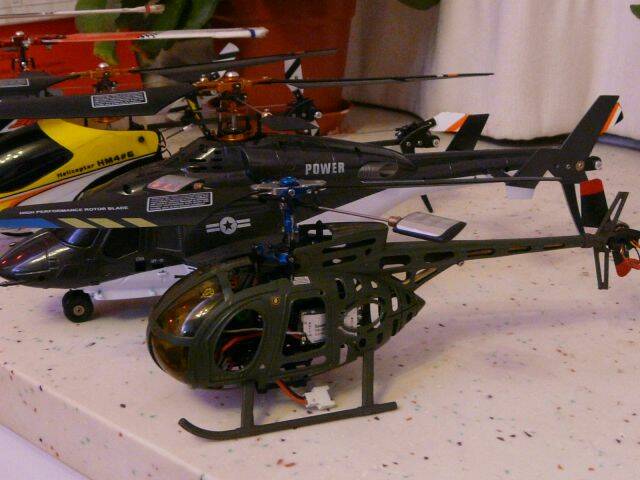

我的4#6飛狼

原帖由 maxw9 於 2010年5月17日 02:49 PM 發表
請問您 飛狼外殼的輪子部分 三個輪子都是鎖在電池盒嗎 還是有其他配件
方便可以提供我照片嗎 謝謝
在24樓的圖片可以看到,輪子與電池盒都是原裝飛狼的,我是拆了4#6的腳架,將#6的機架裝上原裝飛狼底架上,原裝底架可固定機殼及輪子,並有電池盒,只是換電就要拆鏍絲.
 樓主| 發表於 2010年5月18日 12:19 AM | 顯示全部樓層
原帖由 Aken 於 2010年5月17日 10:57 PM 發表
飛狼殼看起來就是帥啦....感謝分享....感問大大  4#3B 機種  有可能裝的下去嗎? 或許會太重 飛不起來!
尾馬達 好像也是要克服的 課題...
4#3B比較細部,要改動很多,可能個人比較喜歡4#6,鎖尾效果好,所以沒有研究4#3B.不過4#3B應該挑一個小一點的機殼,好像如下圖的
只是這個殼太單薄,我用了CB100的旋翼頭,怕機殼會摔壞
發表於 2010年5月18日 09:10 AM | 顯示全部樓層
所以還需要原裝的電池盒才能固定。這樣對八 謝謝 lummbee大,看見32樓的圖片覺得您真是太強了

 樓主| 發表於 2010年6月17日 01:43 AM | 顯示全部樓層
由於買到外轉馬達,我的4#6飛狼可以進階成為4g6飛狼了.飛行表現更優美.在此多謝395six7大大!
