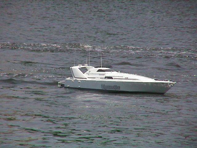

陳大哥~你那邊有一台遊艇是雙個噴水的船具那台是哪國生產ㄉ??  多少摳摳阿....
大頭仔 你指的是如下圖這艘嗎   這是德國GRAUPNER的套件 價格多少我忘了 是我以前在德國唸書帶回的壓箱寶 但是聽說高雄的逍遙模型可代訂 前陣子中和五分之一俱樂部的PATRICK 也有代他的客人進一艘  套件是使用二只電動40MM的噴射 我把整個船身強化後改用MHZ 25 CC 汽油引擎動力 但經過皮帶齒輪後動力損耗大 如果沒裝離合器 很容易熄火 這陣子才想改用2顆G26動力 相信效果會好很多 可是這陣子要作的事很多 要知道結果可能要等著
