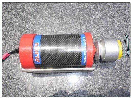

大大
請問下面這張圖的啟動器旋轉方向對嗎
啟動器改用11.1v可以啟動30級的引擎嗎
發表於 2010年6月25日 01:37 PM | 顯示全部樓層
原帖由 happyday002 於 2010年6月14日 12:48 PM 發表
大大
請問下面這張圖的啟動器旋轉方向對嗎
逆時針才對歐
這樣看來好像是順時針轉
就是跟主旋翼旋轉方向相反(主旋翼式順時鐘)
但是我不清楚有沒有例外的情況
有一個測試方式
用手抓著啟動棒轉看看風扇有跟著跑就對了!
參考一下!
不對請指正
