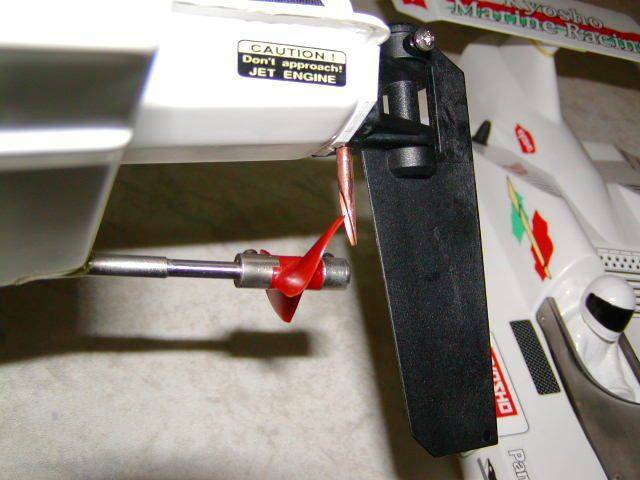

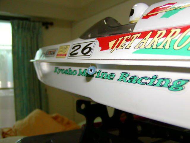

發表於 2005年7月1日 10:47 PM | 顯示全部樓層
虹吸原理?!
Originally posted by CSJ at 2005年6月26日 PM 08時55分:
利用虹吸原理,先將金屬管故定在船尾最末端,接一條水管先在船身內繞一圈,高度須高於水線,再把船底挖個洞埋入另一金屬管,再接上水管,我個人是裝在螺旋槳的前方,這樣一來就完成了.
Sorry, 這好像不是虹吸原理吧!?
虹吸是利用水位的落差造成,船在水上只有一個水位,怎會有虹吸現象!?
應該主要是利用船槳的推力將水推入進水口,亦或利用船前進時的水流將水推入進水口
排水的部份只要出水口不要向前,或出口有阻礙的話都能順利排水
小弟的船排水口設在船身側邊,有點向後,行進時水會噴出來ㄟ
本想裝在後方,向上後方排出,像噴泉一樣,但想想向上會增加些許的阻礙而作罷
供您參考
