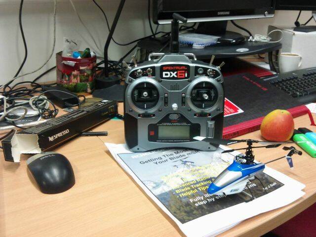

我是新手,第一次玩直昇機是mSR,玩了原廠控一週後,買了DX6i。
心得:
Dx6i跟原廠控真是天差地遠!用了DX6i,可以漂亮的慢慢飛行,幽雅的降落。
油門曲線真的蠻重要的,避免衝撞亂噴。
DX6i的兩個混控(Mix),以前覺得不會去用,但摔機摔多,自己更換零件換多了,mSR有時也不是那麼精準了,這時發現設定Mix還蠻有用的,幫我回覆到精準,至少是自己喜歡的飛行方式。
此外,mSR和Dx6i的Horizon Hobby公司,真的服務很好。我的DX6i滑手,摔壞了撥扭(toggle),寄去給他們維修,兩天內他們修好Fedex回來,完全不收費。
此外,但mSR真的不是什麼的'神機",我覺得只是一台好玩的室內直昇機。mSR雖然耐摔,但盡量別摔,因為一旦摔了,有些精準會跑掉,甚至會晃,得花很多時間去找出原因 (一個個零件去試)。現在都很小心的飛了,其實mSR幽雅的慢慢飛,蠻好看的。
以上個人經驗參考
