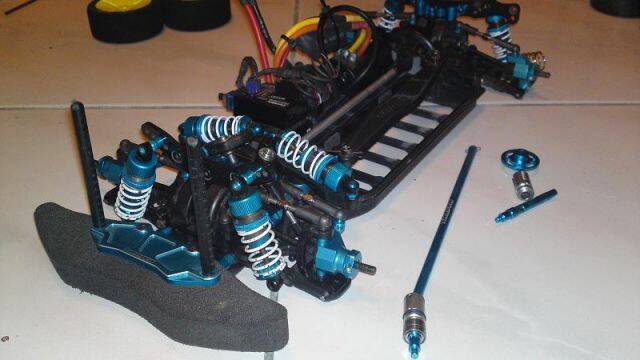

TB-03有些問題想要發問
發表於 2010年5月2日 05:11 PM | 顯示全部樓層
TB-03必要改的東西其實還好
主要開花螺絲要換掉.C座太軟要換
直接買台比較高階的車是比較划算..但是一但壞掉零件可能不好買
不過TB-03可以改的零件真的很多
發表於 2010年5月2日 07:03 PM | 顯示全部樓層
不要怕                 改下去就對了!!!!
[ 本帖最後由 zz768977 於 2010年5月2日 07:05 PM 編輯 ]
發表於 2010年5月2日 11:35 PM | 顯示全部樓層
不一定要全改,轉向有問題可以看看C座底下的螺絲飛掉了沒 ,不建議全換金屬的,換混碳就好(壞掉再換!)
差速的話,初學先前滾後直,前面可以維持原廠,等前滾差掛了再換前單向,後直軸建議先換
[ 本帖最後由 weascer 於 2010年5月2日 11:44 PM 編輯 ]
發表於 2010年5月3日 01:46 AM | 顯示全部樓層
電池如是 離電 就在
鉛塊(每片5G)
電池架 外側邊條格內 (前 10G 後*齒箱蓋5G)
如是甩尾車 車頭(25G)
車高(底盤高)維持在3.5-4.5MM就可以..如路面不好 前5MM後4.5MM
競速 3.5-4MM
如是鎳氫 .車頭加 20G就夠....電池殼就不用放千塊...
大王銷請用 油車用.因為比較長 (下羅斯也要換12MM)
http://goo(請用力點我)ds.ruten.com.tw/item/show?11081020983093
轉向最少預留1.0MM因為要做緩衝.........
這是正常的 如T2 009 或 T3 010 轉向虛位都有預留 1.50MM.
不過TB03C座軟是事實....最多換金屬.........
目前有 史克威而416  跟 山寨416  TA05R 可以用...
前轉向萬象軸 接杯 請套  1.0MM墊片2片. 可縮短 6角輪作虛位.增佳穩定....
墊片請套一套........
自少不是耗損 膠件體....至然就.........整樣玩都沒虛位.......

建議用阿蘇士廠隊的高碳鋼內六角螺絲   保證百分之90不會滑牙
