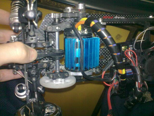

請問..馬達很燙..電變溫度正常
發表於 2010年5月2日 04:22 PM | 顯示全部樓層
不然其實買一般的散熱片
再把皮帶輪那附近用砂輪機"仙"掉一個洞
這樣就閃的過了
散熱片也只是間接傳熱的東西
只要葉片不要少太多效果差別不會太大囉~

如果他齒輪配的總長短到剛剛好   馬達離齒輪的距離不到那散熱片的厚度呢?
我就是有這個經驗我才這樣說   那是差1.xx釐米就A到了   妳要裝哪一種散熱片  用貼的嗎...
就是因為這樣我才換48P的齒輪拉開距離 +換車
[ 本帖最後由 格斯 於 2010年5月2日 06:49 PM 編輯 ]
發表於 2010年5月2日 07:06 PM | 顯示全部樓層
回復 27樓 格斯 的帖子
你以為我不知道會卡到嗎        你有這經驗很好
請你看我照片  看起來是貼的嗎?   不要空口說白話
請你去拿游標卡尺量一量好不好
很抱歉  原本馬達還跟後皮帶輪  還有4mm的差距    加上散熱片2mm的厚度
還有2mm  如果去卡到   我斷的會先是皮帶   如果不信  那我也沒辦法    人家都說可以修改了  還講這種話
[ 本帖最後由 veilside1300 於 2010年5月2日 07:13 PM 編輯 ]
發表於 2010年5月2日 07:32 PM | 顯示全部樓層
回復 28樓 veilside1300 的帖子
我裝也都還有2-3mm
沒裝就1.XX mm ...
發表於 2010年5月2日 07:43 PM | 顯示全部樓層
齒輪搭配的問題 .... 如果會卡到皮帶輪的話就必須同時將大齒盤跟馬達齒加大。
E4就是有這存在的問題 .... 馬達的安裝範圍很窄 .... 沒辦法一個大齒盤打天下...
齒輪不貴啦 ... 算準確的話還是可以配出你要的齒輪比的...而且一樣可以跟皮帶輪有一定的間距
