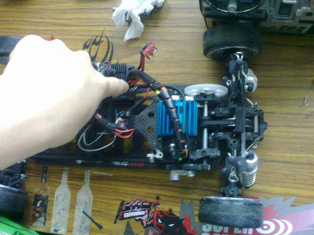

他的狀況.是因為齒比配法.配到馬達離後面的皮帶傳動軸太近
(大直齒和馬達齒的直徑總長太短) 就會去A到皮帶傳動軸
沒裝散熱片的時候不會A到  但裝上去散熱片就會A到
就算裝原廠也不一定就不會A到  雖然原廠散熱真的滿薄的(除非你並沒有很接近很接近很接近後傳動軸...)
而且原廠的散熱片+風扇 效果真的非常好  不要去外面亂買散熱片  很便宜我知道  但沒效果=浪費錢   問問車友們都用哪些好用的散熱片吧@@
如圖  會A到綠圈處的齒輪

你不會變通阿.........  我從TB05MS那邊都殺過來的散熱片都可以用阿
大家好大大說的很正確   要不然我下面這張照片是假的嗎?
玩甩尾來說 原廠那塊散熱片雖然好用  但C/P值不高   一組就700加個風扇就破千
那不如乾脆點   去找高導熱的散熱片如NOVAK  還有TB05MS的  多串幾個電腦用的無刷風扇不就成了
