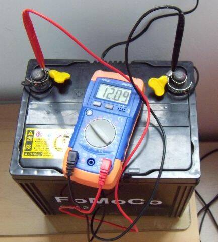

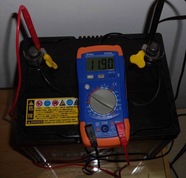

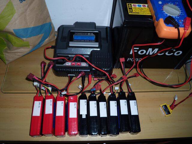

 樓主| 發表於 2010年5月5日 11:18 PM | 顯示全部樓層
測試報告出爐
第一天充了10顆11.1V 2200mAh的電池,其中8顆是用串接成四組22.2v下去充,因為有升壓所以會有熱能損耗,相對耗電些
平均一顆充進1200mAh的電量左右
充完這10顆電池,電瓶電壓由12.08V降至11.76V,這幾天就放著讓太陽能板充電,看看什麼時候會回到12.08V的電壓
就醬,從04/29 09:00 ~ 05/05 12:00 共計六天左右的時間,電壓回到12.09V
經過計算分析後,實際獲得電量與理論值相差不遠
10/6=1.66(一天充飽1.66顆電池)
1.66x1200mAh =1992mAh (每天獲得的電量,相當於22W [11.1x1.992=22.1112])
1992/10(平均日照時間)=199.2mAh (符合太陽能板每片200mAh的規格)
這代表~
一年可以獲得8030瓦的電量,相當於可以爽飛450機584趟!
[ 本帖最後由 giligualawang 於 2010年5月5日 11:24 PM 編輯 ]
