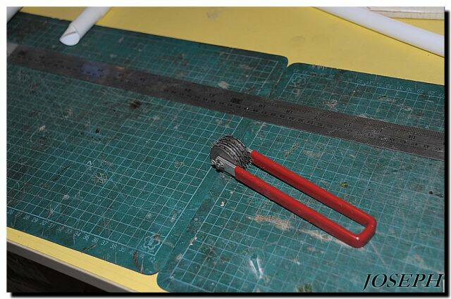

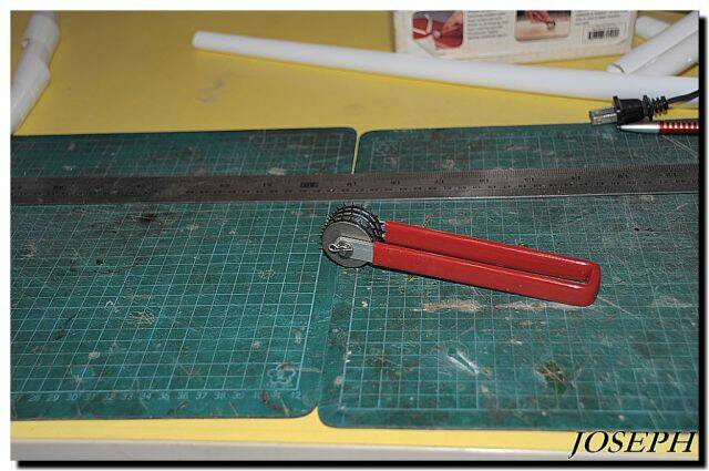

再拿出我的狼牙棒出來起乩了.........哈哈
這隻狼牙棒還真好用,可以防止燙紙時起泡
這隻狼牙棒還真好用,可以防止燙紙時起泡
整個翅膀通通給他滾
整個翅膀通通給他滾

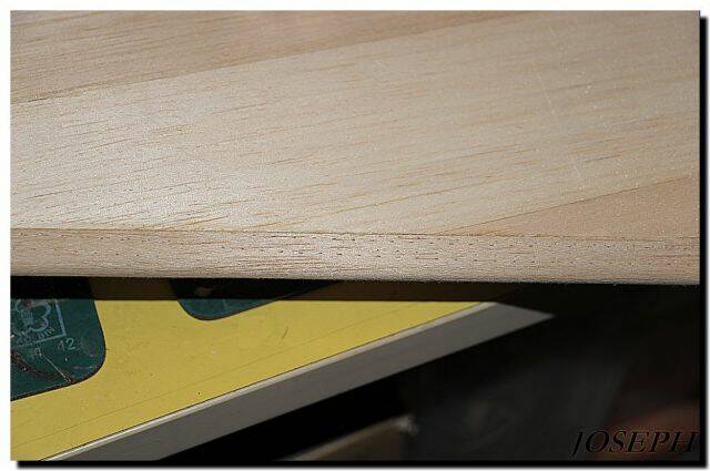

這樣翅膀可以呼吸了...哈哈
這樣翅膀可以呼吸了...哈哈

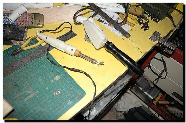

當然熨斗是少不了
當然熨斗是少不了
大小支各有用處
大小支各有用處

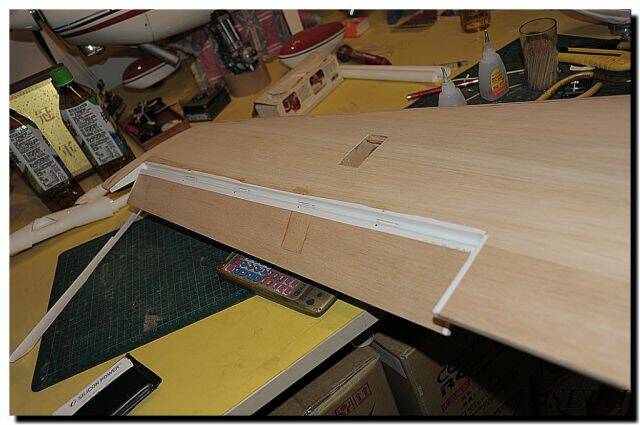

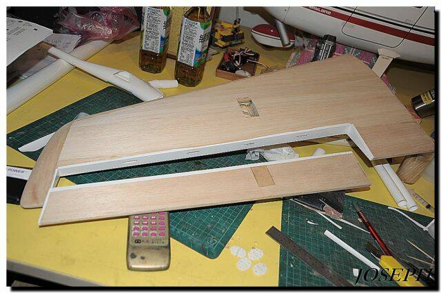

先把活頁的部分先燙起來
先把活頁的部分先燙起來
這樣活頁固定後才不需要煩惱不好燙的問題
這樣活頁固定後才不需要煩惱不好燙的問題
活頁用牙籤把它固定
活頁用牙籤把它固定

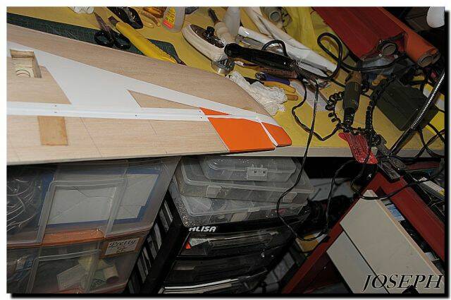

先把底色燙起來
先把底色燙起來
再把其他顏色燙起來
再把其他顏色燙起來

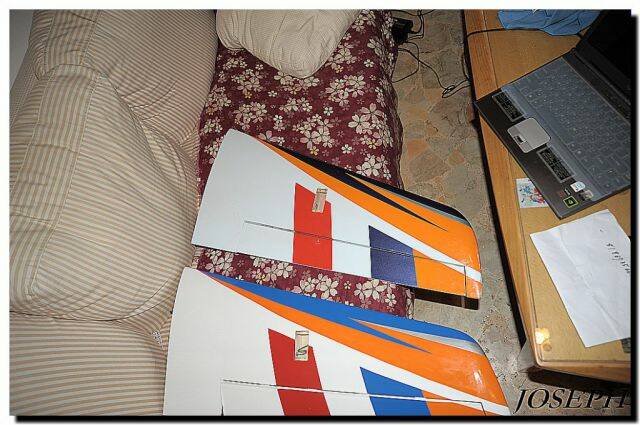

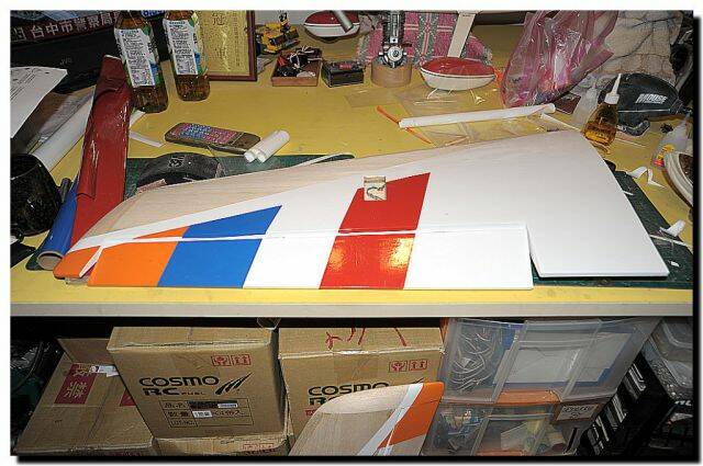

背面完工了跟實際的花色比一比
背面完工了跟實際的花色比一比
