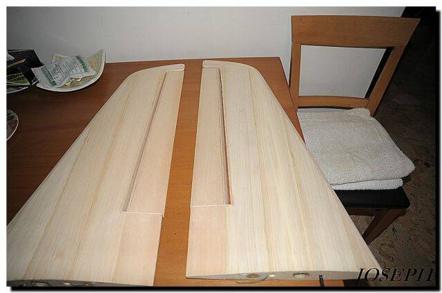

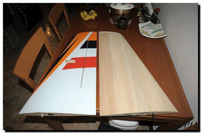

經過一個月的努力終於做的差不多了,真不是人幹的只有一個感想是請好好珍惜你們的機子............再來跟之前的翅膀比一比,大小剛好.
[ 本帖最後由 josephallance 於 2010年5月28日 08:58 AM 編輯 ]
COPY的還不賴吧
COPY的還不賴吧

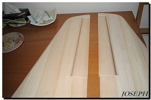

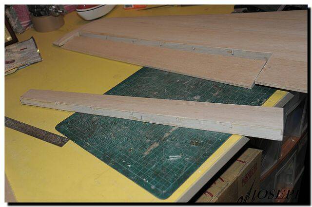

把副翼切下來
把副翼切下來
如果之前沒預留就慘了
如果之前沒預留就慘了

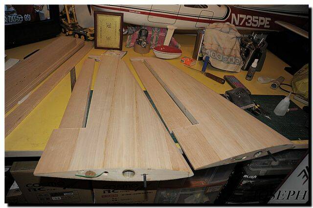

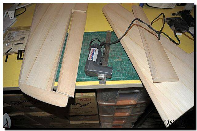

把多餘的不分修掉
把多餘的不分修掉
終於修好了開始要封邊(真有得搞)
終於修好了開始要封邊(真有得搞)

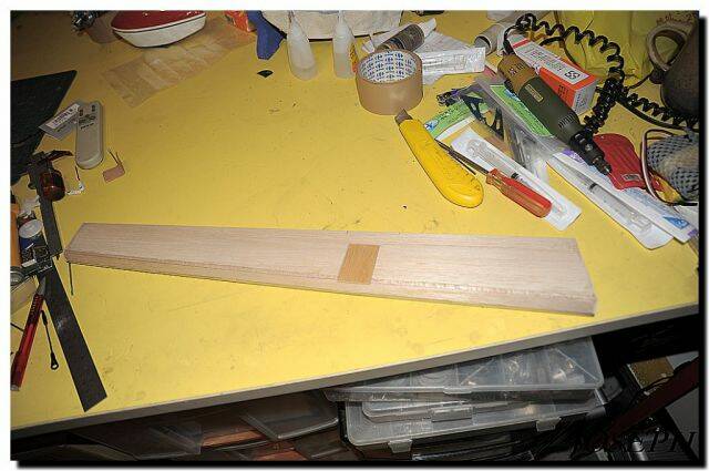

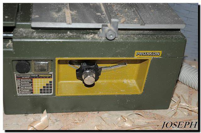

再來就是我台可調整角度的圓盤機發揮功能的時候
輕輕鬆鬆就把副翼的邊材裁下來
輕輕鬆鬆就把副翼的邊材裁下來
沒這工具的話還真有得磨了
沒這工具的話還真有得磨了

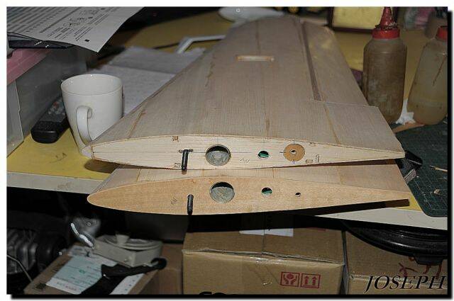

哈哈副翼的邊都封好了
哈哈副翼的邊都封好了
離完工的日子近了
離完工的日子近了

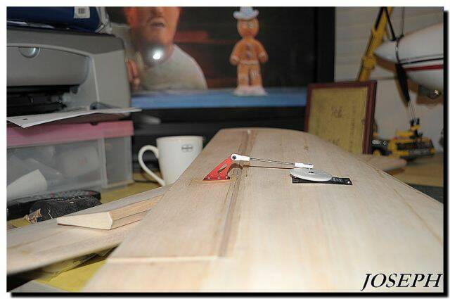

在把舵角器的硬木黏上
在把舵角器的硬木黏上
把拉桿連上,看起來有個樣子了
把拉桿連上,看起來有個樣子了

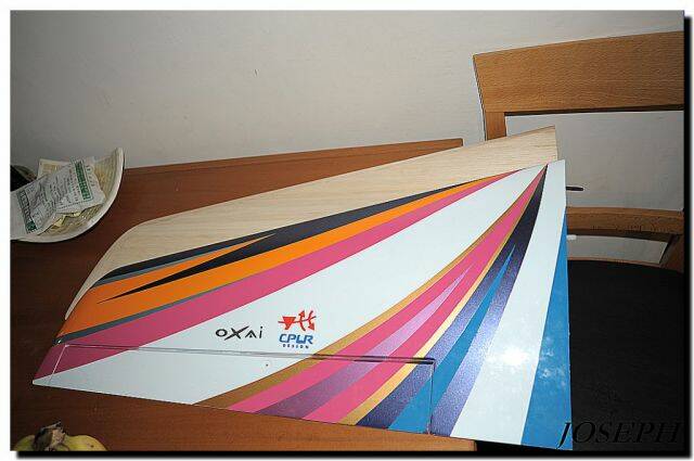

到此差不多到一個斷落了準備貼包覆紙,機身也送到廖氏工廠噴漆去了
