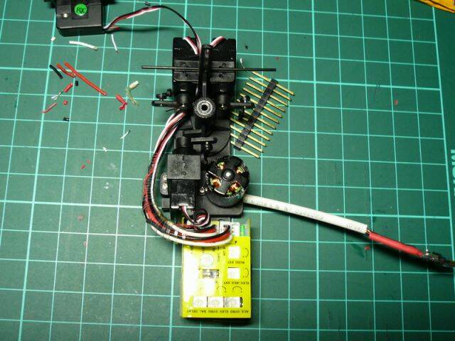

 樓主| 發表於 2010年4月30日 05:52 AM | 顯示全部樓層
原帖由 pid27149 於 2010年4月30日 02:12 AM 發表
不會發燒還不夠嗎???原廠配備操兩顆電池馬達就燙到不能摸,電變也是很燙
啟動困難?我測過兩顆原廠新版電變沒遇過到 (4.2~3.8v)都還沒改直焊(我一定會改...)
動力沒提升?還沒感覺,因為試機的空間太小,技術也未夠班,不 ...
看那一個黃色接收器,果然是4G6S....pid27149大大是不是讓你的愛機"過勞"了呀??!!
才出場上市應該還不到一個月吧!!暈喔!!心疼哩!!
我的4G6S還沒讓它升空,原因無二!!就是看到那一些十字盤連桿長短不一
主旋翼兩邊螺距角度不同 ,如果跟我的第一台4G6一樣鼓起勇氣貿然給他摧下去
後果即可能跟大大的下場一樣喔。
看來4G6(S)起飛前是必須充當"內衣牌"工廠裡頭的品管QC作業員一番!!
重新調整十字盤,副翼等等的拉桿長度才是王道阿
一夜沒睡,終於把4G6的主翼軸裝上去,也調整了各個拉桿細部組別等長
怪啦!!升降舵那一隻拉桿就是要比PIT/AILE那兩隻拉桿短個0.6mm十字盤才會水平哩
喚醒第一台4G6的正確飛行功能,以確保4G6S更加穩定飛行的樂趣
