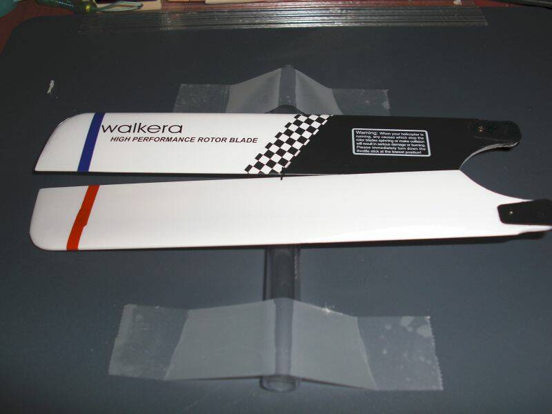

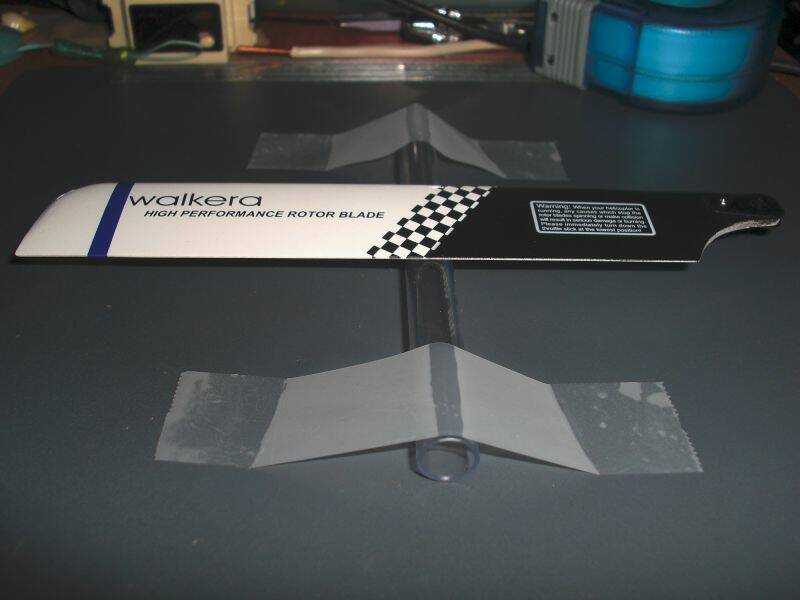

如果有精密電子秤,先挑出比較輕的那支槳(沒有就算了,隨便挑一支),把準備好圓棒貼好固定.....這支很重要,表面不能有壓傷,或是真圓度不足,請好好挑選,施作前把上頭的灰塵清乾淨,槳也要擦乾淨
把槳垂直放上去,調整到兩頭高度一樣,這時槳與圓棒接觸位置,大約就是此槳重心位置了,將重心位置作上記號
發表於 2010年8月12日 01:05 AM | 顯示全部樓層
拿支2mm的軸心,或直接用槳平衡器也可,從兩支槳的固定孔穿過,把重心記號copy到令一支槳
發表於 2010年8月12日 01:14 AM | 顯示全部樓層

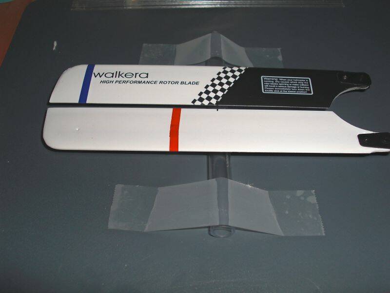

把第一支槳再放回去,打垂直,兩頭等高....把第二支槳,接近第一支槳平行放上去,記號相對.........此時就可看出兩支槳重心不一了.......
發表於 2010年8月12日 01:21 AM | 顯示全部樓層
利用膠帶將"第二支"槳調整到重心與第一支一樣,若膠帶不夠重調整不出來,可再剪多些膠帶貼
配完就像這樣,記號相對時,兩支高度相同
發表於 2010年8月12日 01:32 AM | 顯示全部樓層
接下來就可以玩翹翹板囉~這應該大家都會吧? 記得之前的膠帶全都不能再動,還有接下來的配重全部要在重心記號上!,不可在其他位置,否則之前作的都白廢囉~~~~
配完的槳,兩支重心一樣,重量也應該完全一樣(如果有配好的話)
