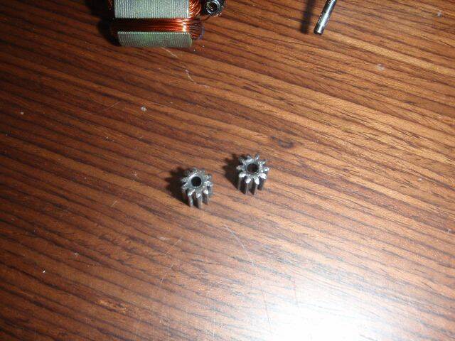

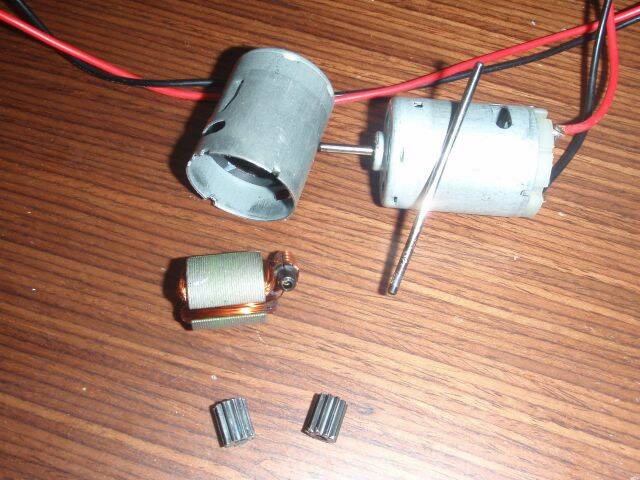

 樓主| 發表於 2010年4月26日 01:23 AM | 顯示全部樓層
唉...拆齒輪拆到馬達都壞掉了.....
