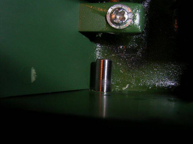

發表於 2010年4月29日 05:37 PM | 顯示全部樓層
應該跟軸孔內是否要加銅套無關.........路輪是比直的~~但後導輪的固定軸(車身)做比較裡面1mm~~原本導輪就已有墊片~~但又加了一片出來鎖~~導輪幾乎轉不動~~稍稍放鬆螺絲~~導輪會搖~~不甚理想~~所以~~我在想是否要跟隨rotus大大那樣弄軸承........但又看到軸孔內已有銅套~~若弄掉後改軸承~~軸承沒有此銅套的尺寸~~必須要加大外徑~~外徑加大~~軸孔肉身薄~~怕會因履帶重量等一些外來應力導致軸孔破裂..........
  還有一點~~不知道跟齒排兩側間距有點大是否有無關係??也就是行走時~~履帶會左右搖~~而導致或掉履帶??
  等各位有空去噴沙~~就知道一些問題在哪了~~

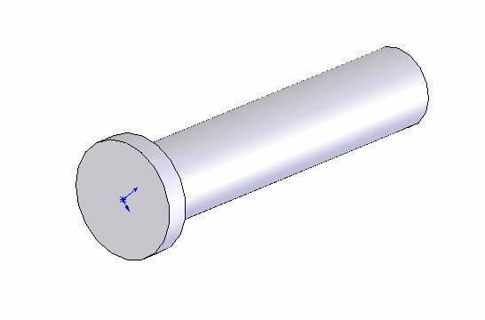

 樓主| 發表於 2010年4月29日 08:50 PM | 顯示全部樓層
原帖由 av_inn 於 2010年4月29日 05:37 PM 發表
應該跟軸孔內是否要加銅套無關.........路輪是比直的~~但後導輪的固定軸(車身)做比較裡面1mm~~原本導輪就已有墊片~~但又加了一片出來鎖~~導輪幾乎轉不動~~稍稍放鬆螺絲~~導輪會搖~~不甚理想~~所以~~我在想是否要跟隨 ...
看起來軸襯的∮好像是5.0mm,這樣就直接車一支 ∮5.0mm凸緣約∮8.0mm軸直上囉~
車底盤就鑽孔將軸插上灌AB膠固定就好啦! 前提是你永遠不會拆路輪的話...
如下圖:
