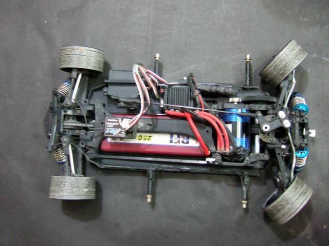

發表於 2010年4月22日 06:59 PM | 顯示全部樓層
如果比較要求過灣性能的話 建議是不要增加OFFISE
前輪大OFFISE 轉向左右切換的時候會不穩
這台是以前玩的車     (非反胎車

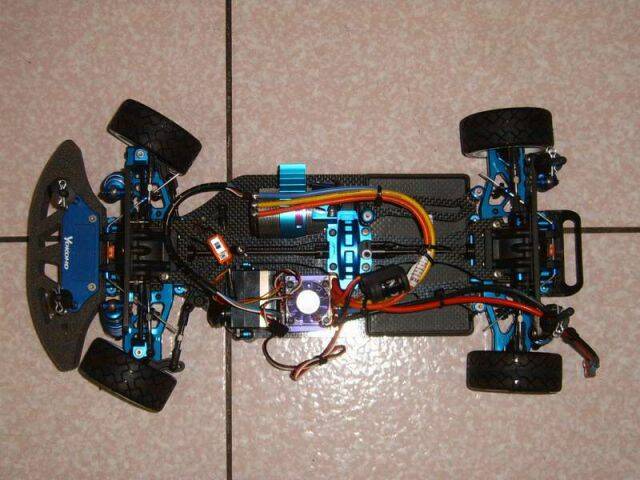

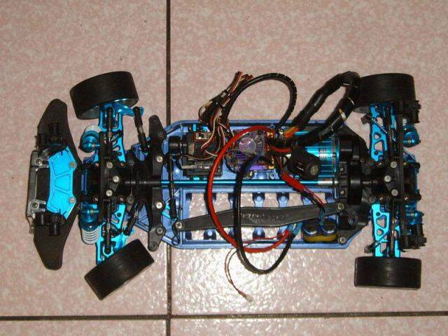

發表於 2010年4月22日 07:34 PM | 顯示全部樓層
YOKOMO的SD我沒去注意過它的轉向是否平行
不過同廠的D-MAX原廠就是平行
第2台是田宮的TB-03D它就沒有平行
想玩反胎還是最好調成平行

發表於 2010年4月22日 07:38 PM | 顯示全部樓層
原帖由 新手一隻 於 2010年4月22日 06:59 PM 發表
這台是以前玩的車     (非反胎車
316447
等速驅動車加大轉向也會增加操控性,轉向加大對甩尾車還蠻重要的!(好久不見啦!)
