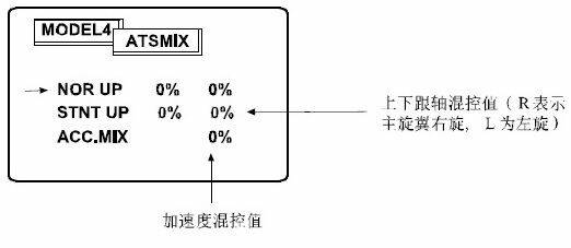

回復 99樓 nfszero 的帖子
nf大大,您提到急拉升會扭力轉向的問題可以由"上下跟軸"做補正,可以參考下圖,2801遙控器的說明書也有提到;一般是設R值,我是設3~8%之間,您也可以試試,設好後拔掉馬達線,遙控加油門時就可看到尾舵的補正了,有錯請改正.
另外我設的PIT即使在-200以上還是可以飛,也不會飛不起來耶,只是急拉升會沒力,沒噴勁,所以只在客廳玩;到室外我就改成+200以上,以取得較高轉速的動力,反正設成Hotkey,調起來很方便!
