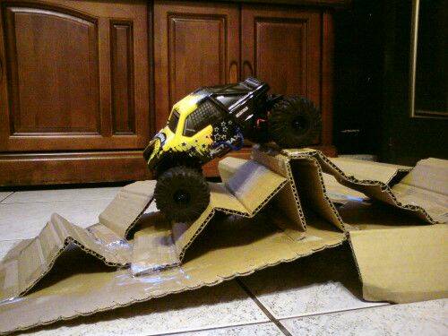

亂搞一通的攀岩車道!
[ 本帖最後由 dragon6592 於 2010年4月22日 12:01 PM 編輯 ]
哥兩好
哥兩好
以小欺大! 壓扁你喔!
以小欺大! 壓扁你喔!

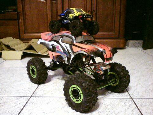

原廠車殼一回家拆掉就丟在一邊了
現在有的話都是裝這個殼,後面超高的,就算避震壓到底也不會卡到啦
不過裝上殼攀爬能力會下降,太重了
所以平常玩的時候都是不裝殼的
有想過裝旁邊不過這樣裝上殼的時候會不好看
所以就放棄了,本來連殼都要用別的方法固定
後來時間沒那麼多才妥協用挖洞的
不過我有把那四根固定殼的塑膠柱往上移
這樣車殼頂的比較高,比較不會影響到輪子
配重的話打算來去買小鋼珠放在前輪裡面幫它入珠來改善重心問題
