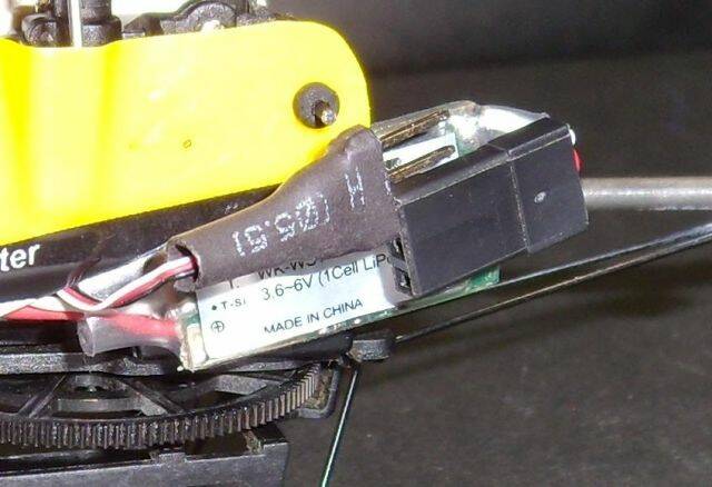

首先要先把尾變電的插頭拔掉,因為CB-100剛啟動的時候都肖肖!

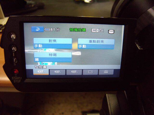

攝影機自動對焦要取消,改為手動

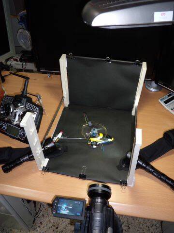

由於高速攝影對於光線的要求較大,除了檯燈另外加了兩隻戰術手電筒對準要拍攝的位置,否則拍出來的畫面會很昏暗
遙控器轉速調到最低
1. 因為過高的轉速拍出的畫面就糊掉了,畢竟這不是像 Discovery 時間分解中那種專業高速攝影機,節目中的攝影機可以拍出每秒10000張的畫面,節目很好看,可以搜尋youtub [Discovery 時間分解] 就可以找到一堆
2. 低轉速才可以表現出旋翼頭的穩定狀態,太高自然搖晃程度就減少了!
