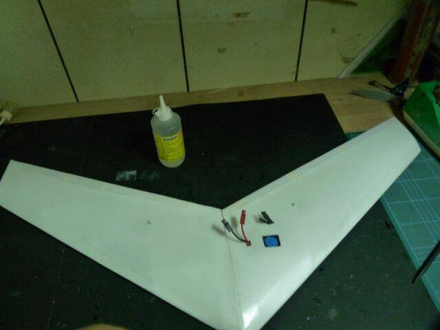

 樓主| 發表於 2010年4月21日 09:03 PM | 顯示全部樓層

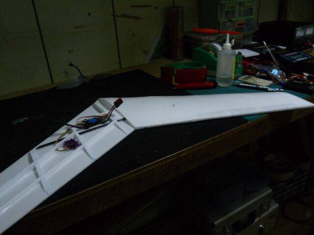

今天就現階段 完成了蓋板的動了 再來就是要等個兩天 讓膠水硬化
禮拜六 晚上就可以完成 裝副翼調機的動作了 本週就可以首航了
[ 本帖最後由 爆走龍 於 2010年4月21日 09:10 PM 編輯 ]

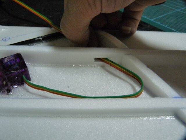

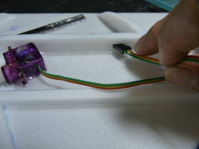

用雕刻刀 刻一個洞
用雕刻刀 刻一個洞
把伺服機 電線穿過去
把伺服機 電線穿過去

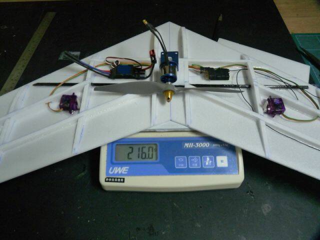

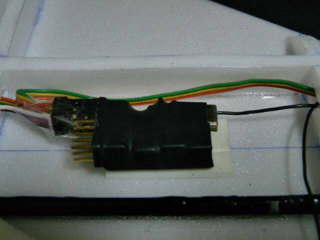

接收用砲棉雙面膠固定
接收用砲棉雙面膠固定

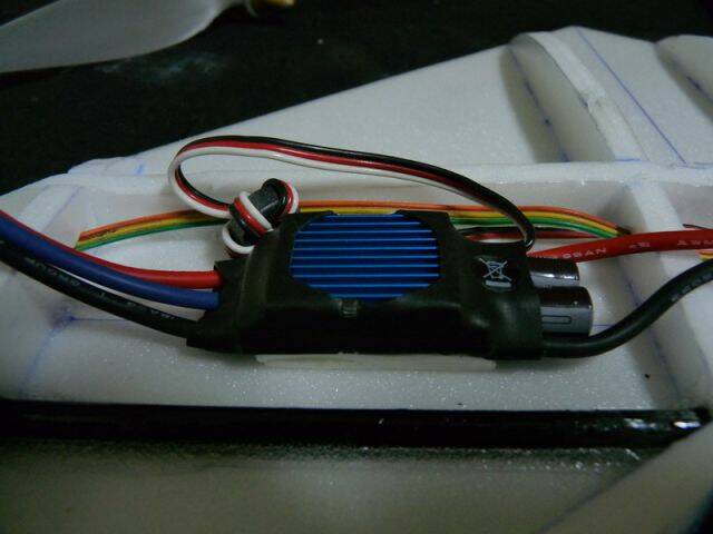

電變也是
電變也是
目前重量來到216G
目前重量來到216G

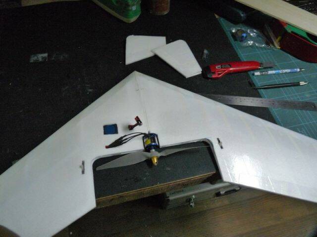

之前所裁下來的餘料 可以做上板
之前所裁下來的餘料 可以做上板
不用理會伺服機舵片 直接壓下去就穿過了
不用理會伺服機舵片 直接壓下去就穿過了

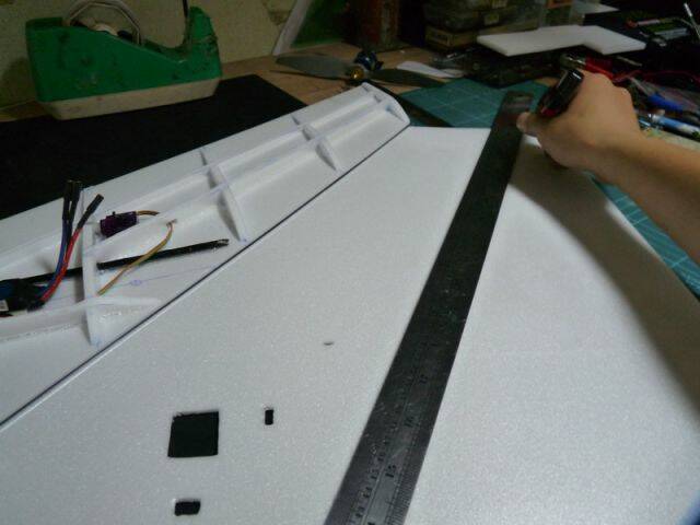

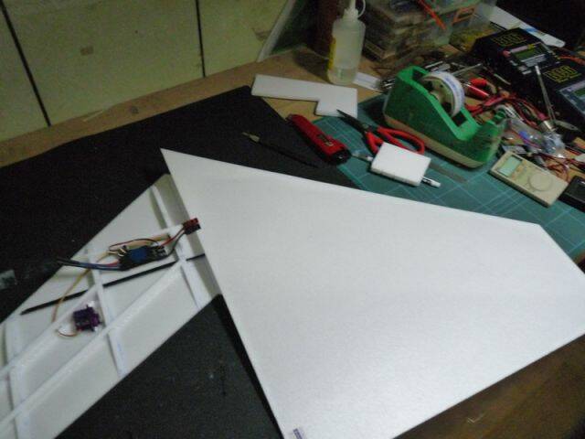

壓好上板 畫線做記號
壓好上板 畫線做記號
這邊也是
這邊也是

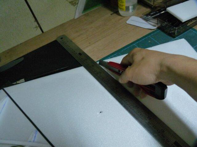

安照畫線記號 切除
安照畫線記號 切除

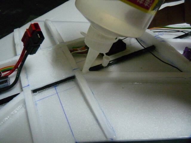

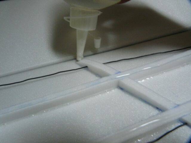

在來就是上膠水 塗在肋片上面就好
在來就是上膠水 塗在肋片上面就好

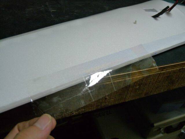

壓好後 馬上用透明膠帶 粘好
壓好後 馬上用透明膠帶 粘好

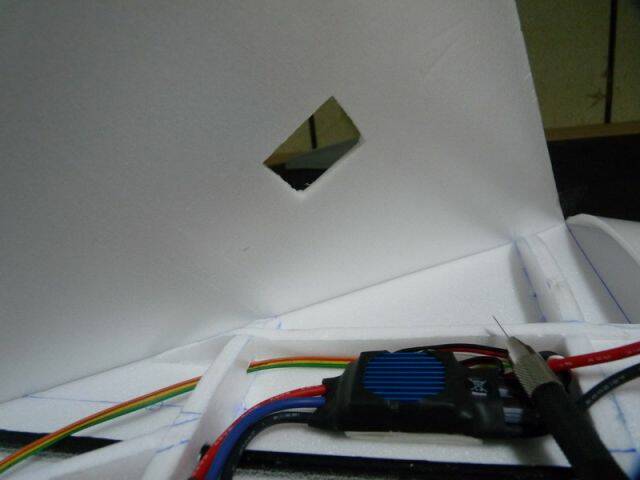

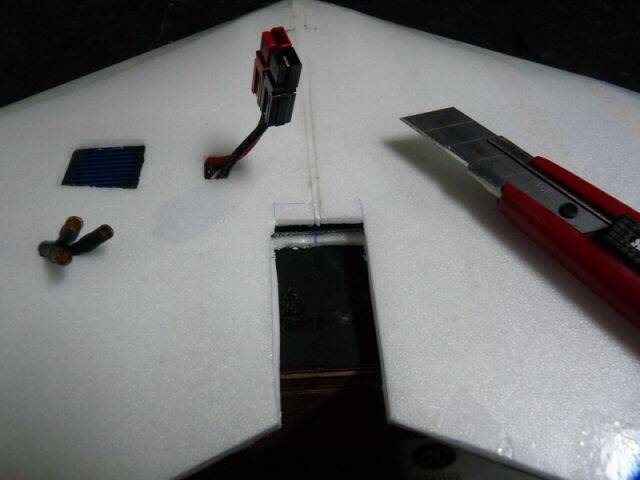

電變這邊比先壓過後 有痕跡 用雕刻筆 罩痕跡刻
這樣 電變散熱孔就OK了
這樣 電變散熱孔就OK了
然後也要挖 馬達線 還有電源線 的穿線孔

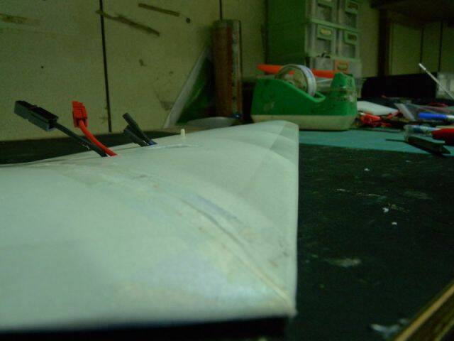

 樓主| 發表於 2010年4月21日 09:13 PM | 顯示全部樓層

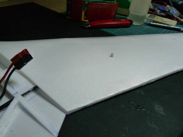

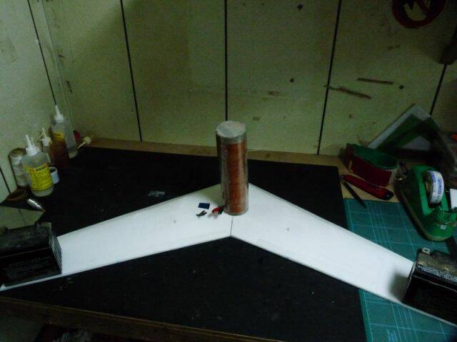

續PO 蓋上板 完成後要 再以重物 壓在機身上~
用餘料做上板 比較省 但是就是中間會有缺口 補上去就好了
這樣蓋上板 就完成了
這樣蓋上板 就完成了

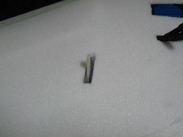

用雕刻刀 刻出 伺服機的做動溝槽
用雕刻刀 刻出 伺服機的做動溝槽

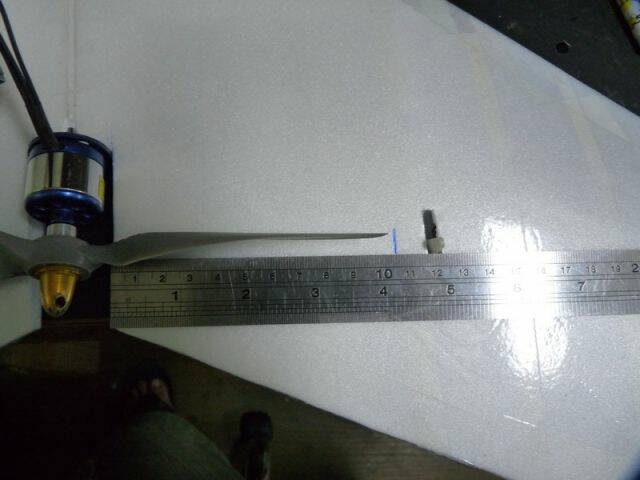

開始切割馬達的位置
開始切割馬達的位置
用尺張量一下
用尺張量一下

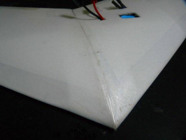

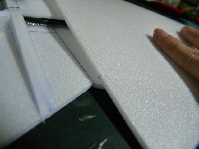

切面 再用 餘料 補上去
切面 再用 餘料 補上去

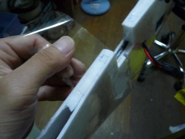

一樣用 膠帶貼起來
一樣用 膠帶貼起來
全部 補起來了
全部 補起來了

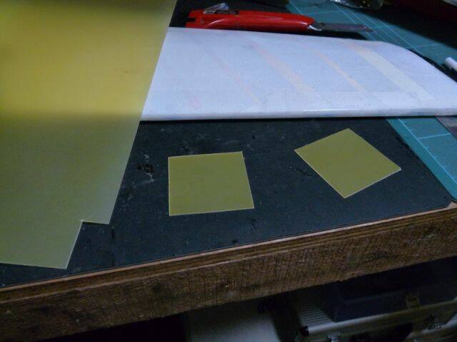

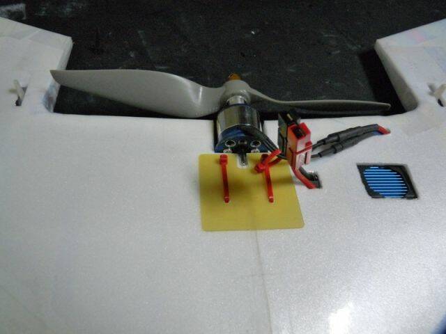

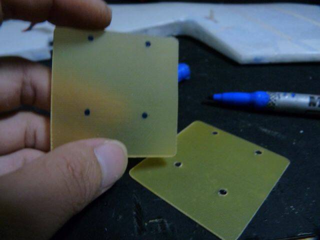

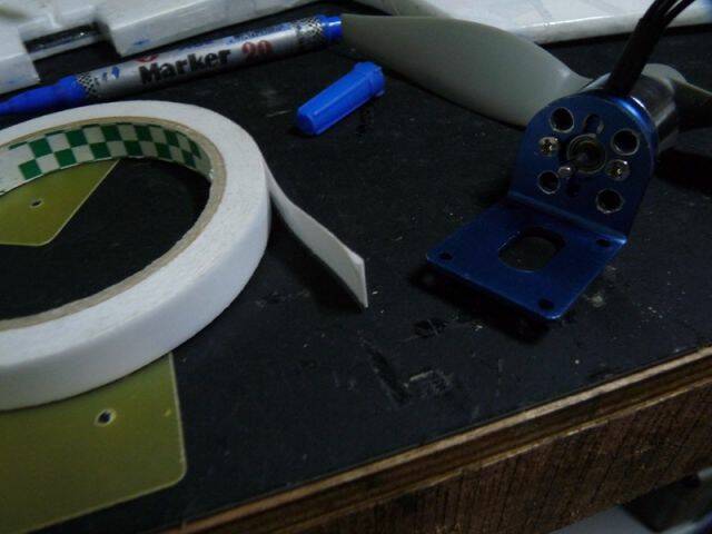

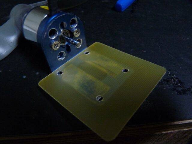

用0.5MM玻纖板 剪兩片 貼馬達要用
用0.5MM玻纖板 剪兩片 貼馬達要用
先 合一下位置
先 合一下位置
再用奇異筆 做孔位記號
再用奇異筆 做孔位記號

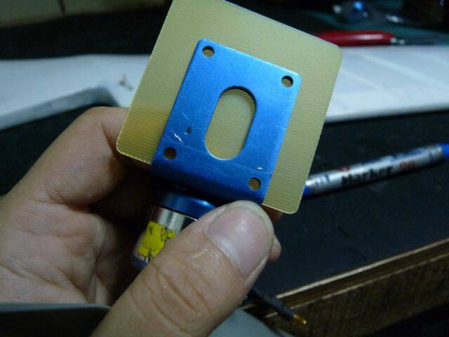

準備雙面膠
準備雙面膠
馬達做貼一下
馬達做貼一下
玻纖板上面也要
玻纖板上面也要
利用鋼絲 先行穿孔
利用鋼絲  先行穿孔
再把束帶 穿過束起來
再把束帶 穿過束起來
簡單快速 又牢固的馬達固定法
簡單快速 又牢固的馬達固定法
