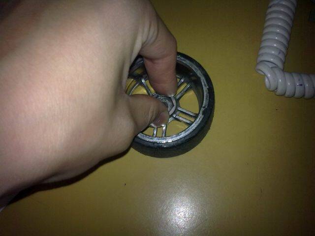

補強?當然要補押!
但是不曉得大大所說的肋條是指哪裏??
能拜託大大能po一張補強完畢的圖哪??
讓小弟更明白!!也順便造福新人一下!!
在這先謝謝大大摟~~Orz

如圖  我手指的地方    如果要練習  用保麗龍膠補強  就不會貼牆的時候常常損壞

在請問一下大大!
點在上面的量應該不用很多吼?
保麗龍膠?!那大大熱龍膠也可以嗎?
因為如果熱龍膠的話現在就可以開始做補強的動作嘞!!呵呵!!
發表於 2010年4月20日 07:44 PM | 顯示全部樓層
回復 22樓 breaking8018 的帖子
熱熔膠會掉   量   基本上  不要太多  但過少也不好
熱熔膠有些地方會黏不住   寶麗容膠快乾的時候還可以塑形

這樣就不怕爆框了~^.^!
