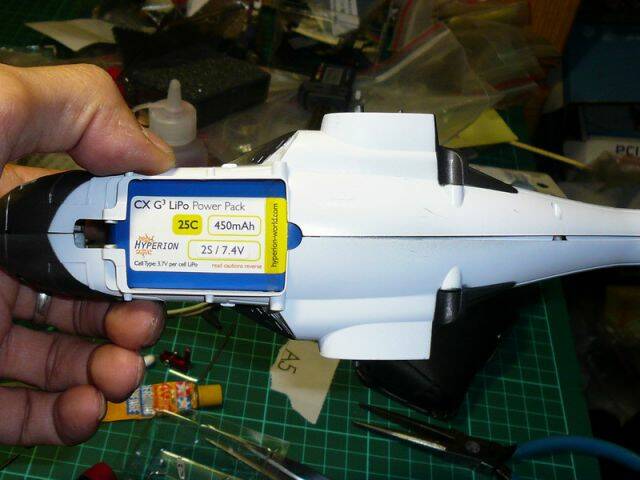

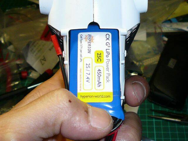

今天把台北唯一的一台掃了,拆了後拿一顆海波浪 2S 來量肚量
簡直就像是量身定作的一樣...
電艙口也如同定製品,這殼開得真是太絕了...
可是我連2D 都還沒畢業,就肖想跳 2S?會不會太找死啊....
對了,只想穿 1S 西裝的,不用想怎麼改腳,去買個 CB100 的電池架回來比較快啦.
內部用支架固定反而比較有彈性.

發表於 2010年5月8日 06:32 AM | 顯示全部樓層
回復 57樓 pid27149 的帖子
大大已經動手了   真是迅速
可否多PO些改裝流程照片分享
海波浪可以那麼合 真是太爽了
我2D也還沒畢業 所以都不太敢碰2S 昨天碰了一下 就把馬達軸給碰斷了
不過飛2S時 只要乖乖的 不要做沒把握的動作就好了啦(我是手太賤 )

發表於 2010年5月8日 08:04 AM | 顯示全部樓層
回復 58樓 Tomoi 的帖子
不是大大,只是小菜鳥一枚...
還沒開始改啦,還在拆機評估空間的階段,希望香港的大大能多分享一下內部結構
因為台灣有位賣家說要用原廠馬達就得挖殼,不知道您是怎麼塞進去的?
發表於 2010年5月8日 08:42 AM | 顯示全部樓層
回復 59樓 pid27149 的帖子
原廠馬達比較高 而且電線在上面 又有硬膠保護 的確可能太高 如果硬壓電線的話 有可能損及漆包線
不過 lummbee大大好像是用原廠馬達
我是打算用2S外轉改  外轉高度比伺服器還要低 且漆包線在下方 應該沒問題
