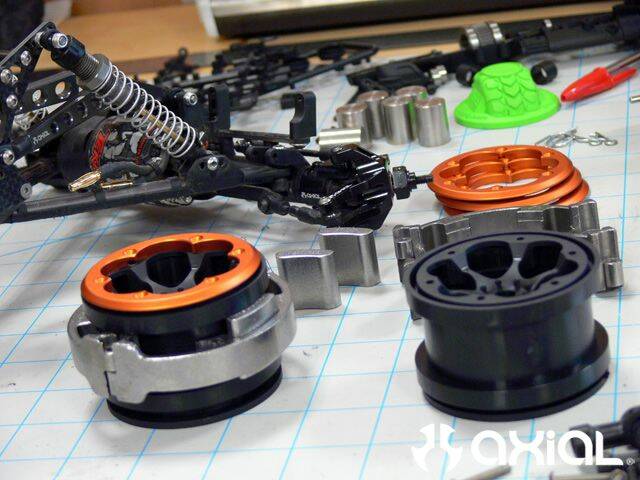

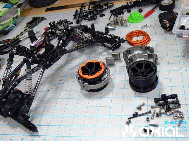

發表於 2010年8月3日 09:36 AM | 顯示全部樓層
現在可以不用那些老方法了,直接買XR10的框來裝就好,活動式配重設計,隨時可以更動配重比,但是要付出小朋友的代價
