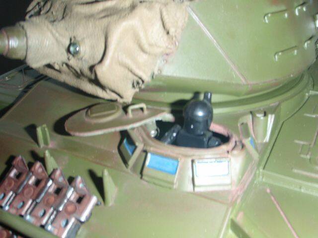

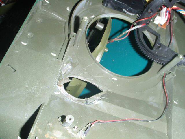

改造駕駛艙~~砲頓衣

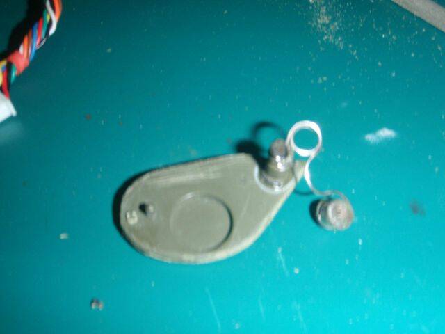

 樓主| 發表於 2010年4月21日 03:48 AM | 顯示全部樓層
在來~~

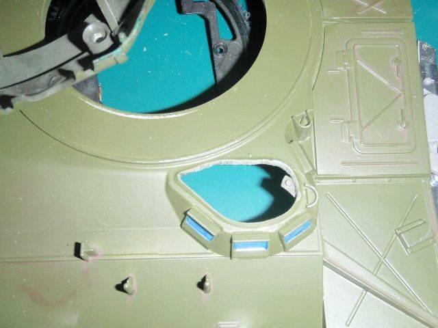

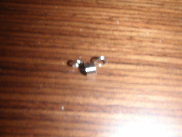

原帖由 黑爸 於 2010年4月21日 12:01 PM 發表
水喔~~怎麼挖的分享一下
弟子準備一些現有工具~如圖~用美工刀從裡面開始慢慢畫..沿著內部的線條割開~在用銼刀消除邊緣不平處~接著使用打火機將剩下不需要的廢料燒成一個圓柱型*2個~再拿六角版手上附的彈簧凹成如圖2
接著就拿瞬間膠將燒好的圓柱穿入彈簧黏在艙蓋以及車殼內部如前面的圖

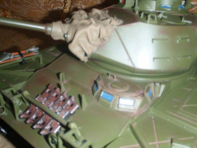

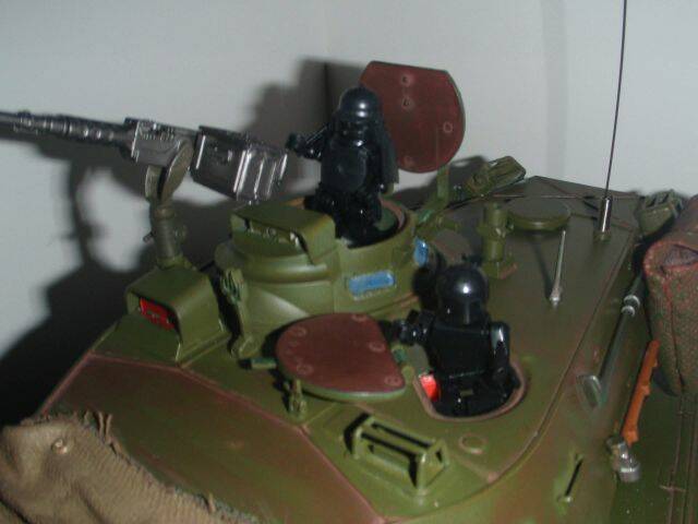

砲頓衣~駕駛艙完成圖
