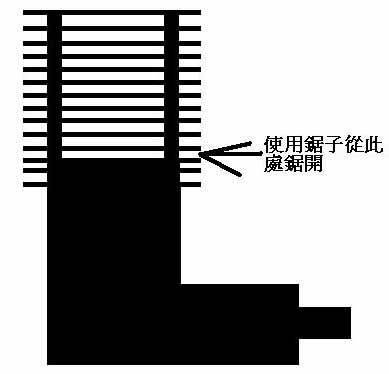

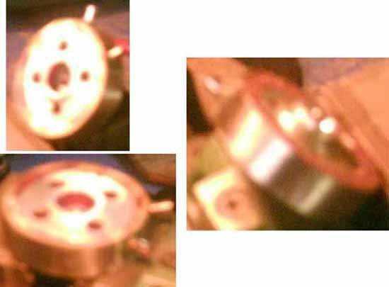

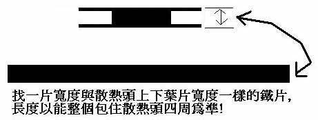

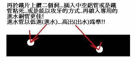

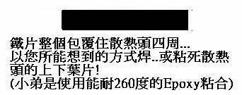

Originally posted by 大林 at 2005年6月14日 PM 16時13分:
以下引用由 hz2910 在 2005-5-24 10:56 AM:
水冷頭如何製作???若沿用車用散熱頭可以嗎??因為車子也沒水箱散熱阿??這一點比較好奇
船用引擎是否重在扭力??水的阻力應該較車大..是不是應選用大腳車或 ...
 樓主| 發表於 2005年6月14日 04:21 PM | 顯示全部樓層
Originally posted by 大林 at 2005年6月14日 PM 16時16分:
 樓主| 發表於 2005年6月14日 04:22 PM | 顯示全部樓層
Originally posted by 大林 at 2005年6月14日 PM 16時21分:
 樓主| 發表於 2005年6月14日 04:26 PM | 顯示全部樓層
Originally posted by 大林 at 2005年6月14日 PM 16時22分:
以上轉貼自阿平大大之大作
