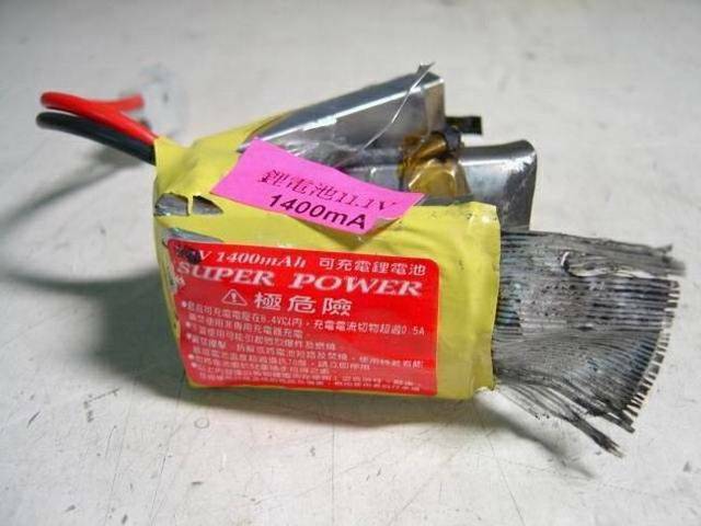

大益 飛友的鋰電池充到爆 .
鋰電池規格:11.1V / 1,400mAh
充電器規格:MEGA POWER , 黃金色 , 有風扇 , 韓國製 .
充電數據 :LiIo CHAGRE / C=0.5A / 11.1Vpack
電池狀態 :充電前是冷卻的
充電地點 :室內

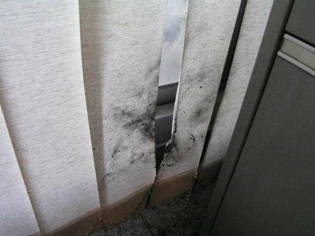

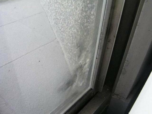

內容物爆炸後衝了出來 ,
衝出後剛好打到窗簾 ,
還好窗簾是非易燃性的材質 .
充電時 大益 飛友人不在外出 ,
等 大益 飛友回到現場時 ,
只見窗簾溶了一片 ,
並且整個房間濛煙散霧 .

以下轉述 大益 飛友的文章與照片 :
後來又試了一顆!ST的鋰聚,0.4A還是膨脹變形!勇哥您又何必加註是韓國製!您明知道我最討厭高麗棒子!現在更是有充分的理由了 .
