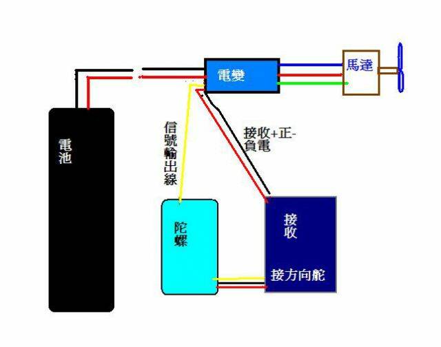

發表於 2010年4月8日 06:45 PM | 顯示全部樓層
電變後面的尾無刷是不是要找低驅動電壓的?一般電變後面輸出不是都只有5v左右?可以畫一下詳細接法嗎, 非常感謝
[ 本帖最後由 幾米BuBu 於 2010年4月8日 06:48 PM 編輯 ]
 樓主| 發表於 2010年4月8日 07:37 PM | 顯示全部樓層
原帖由 幾米BuBu 於 2010年4月8日 06:45 PM 發表 電變後面的尾無刷是不是要找低驅動電壓的?一般電變後面輸出不是都只有5v左右?可以畫一下詳細接法嗎, 非常感謝
圖不太會畫(小畫家)...大概是這樣接的..有畫錯請指教..
